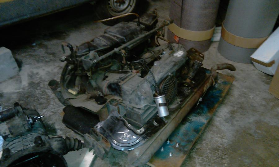

bon ben j'ai bien commencé mon projet t4
voila ce que j'ai récup la semaine dernière, CJ 2L
avec ca aussi
et la j'ai attaqué le démontage j'en suis la pour l'instant

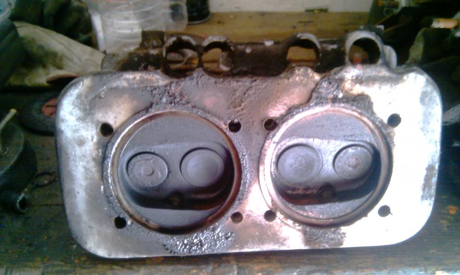

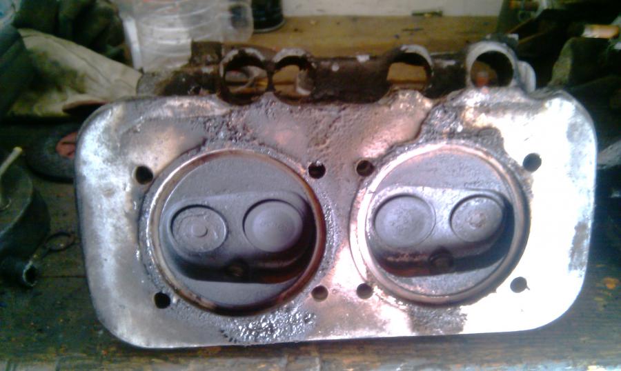

les culasses sont en très bonne état j'suis content..

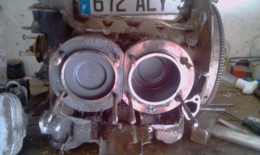

j'ai fini d'ouvrir le bloc et il est en super état..pas un coussinets marqué... a croire qu'il à était refait ou qu'il n'a pas rouler..

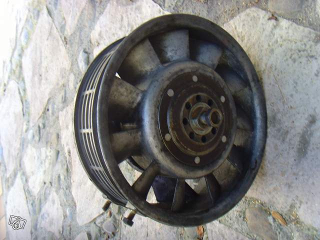

j'ai une petite question..
on me propose une turbine 12 pales de 911 3L2
est ce que ca peut se reduire à 262 ou est ce que c'est mort??? :mrgreen:
merci :wink:

Oui c'est bon, le seul problème c'est les turbine 964/993

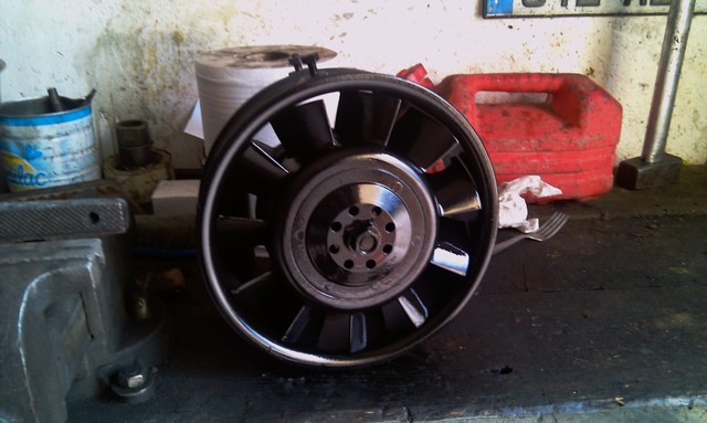

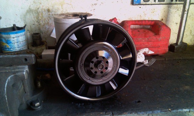

bon ben finalement j'ai acheté une 11 pales :mrgreen:
avant
après
le bloc le vilo, les bielles sont partis chez le dealer se refaire une santé....
d'ici une 15ène j'attaque l'assemblage.....avec turbine a plat..le kit est une fabrication très artisanal mais très abouti :wink:
Bientôt un vrai moteur au cul.

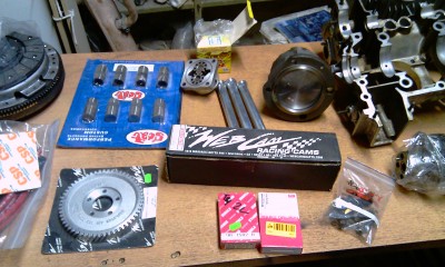

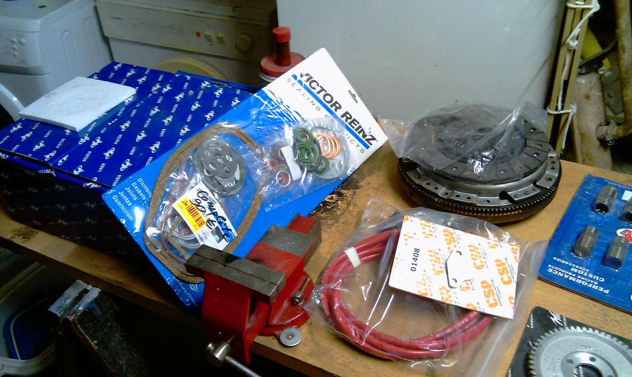

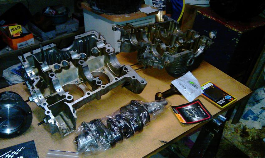

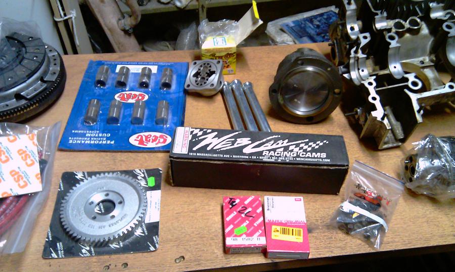

bon ben ca y est c'est parti..
j'ai été chercher quelques pièces ... :mrgreen:
je vais commencer par lisser le bloc qui est plein de bavure..
j'ai eu la chance de trouver des coussinets de vilo en côte Std mais ca devient vraiment une denrée rare.....
vais mettre au poids mes bielles...
vilo, VM et embrayage equilibrés.....ca c'est fait...
bref.. c'est parti quoi.... :cheers: :cheers:

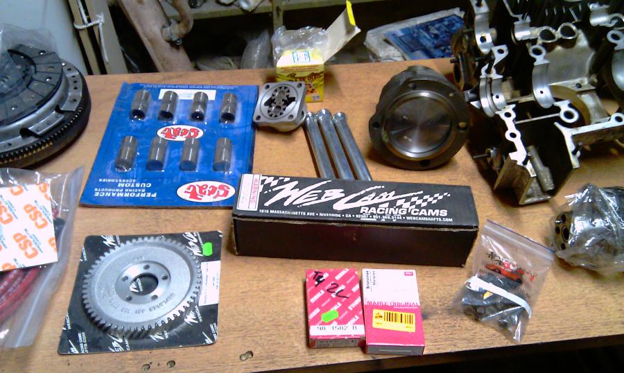

est ce que vous faites la modif pour le retour d'huile??? les 3 trous de 10mm???
si vous avez des conseils .... :wink: :thumb:

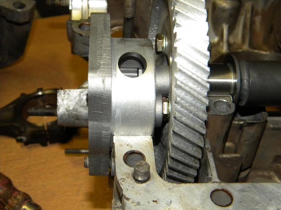

j'ai fait le montage de l'AAC pour voir avec ma pompe a huile mais ca passe pas et y manque 2.5mm....
je peux meuler le corps de pompe autant que ca??? c'est une shadeck en 30...
Loïc
Messages : 344
Localisation : Caen (14)
Re: Westy de 76
Message par Loïc »
mieux vaut faire un mixage >> moins épais sur les vis et moins épais sur la pompe.
tor66
Messages : 561
Votre German : T2b de 1976
Moteur : EJ 253
Re: Westy de 76
Message par tor66 »
:wink: merci
c'est ce que je pensais faire et aussi virer les rondelles..non ??
par contre, pas de jeu latéral au niveau du coussinet a épaulement, je pense que je vais le poncer léger sur un papier en 400, histoire de au moins sentir un mini jeu...???
Loïc
Messages : 344
Re: Westy de 76
Message par Loïc »
C'est "normal"
il faut le poncer et idéalement avoir entre 0.05 et 0.1mm de jeu.
Si tu veux faire les choses bien >> mesure au comparateur carter fermé avec coussinets et arbre à cames en place.
