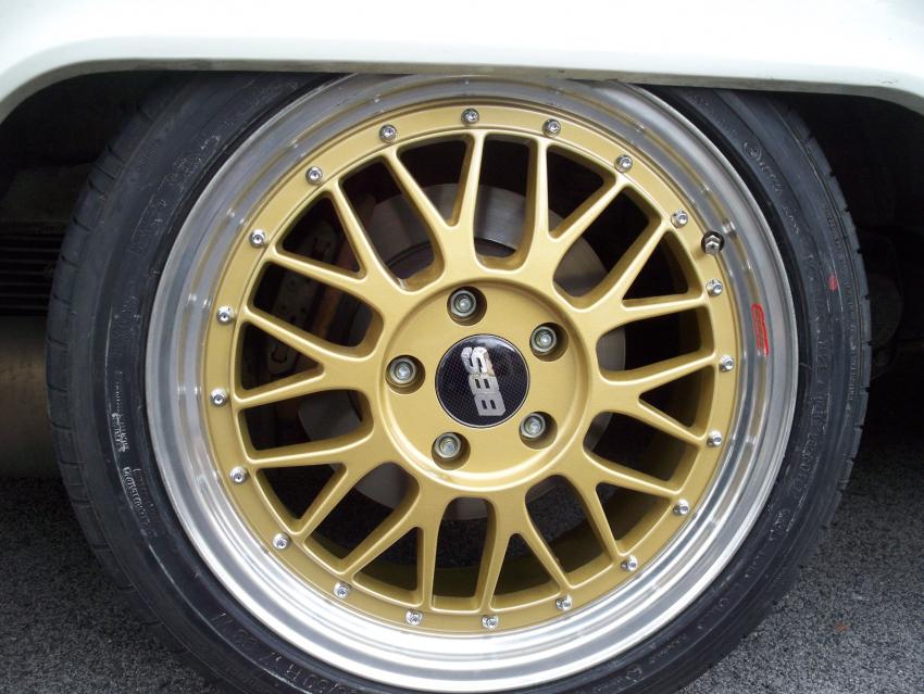

essai de jantes
7,5 x 17
ET45
pneus contisportcontact3 205/50/17 XL 93W
cales de 25mm derriere
10mm devant
devant nickel ca passe bien
derriere un peu juste :mrgreen:
je vais faire usiner mes cales pour arriver a 20mm ca sera parfait

Ca rend pas mal une tite rectif sur les roues arrières et c'est bon. :thumb:

Les jantes sont magnifiques! (ok je me répète)

merci
pour des copies ca va... 5g d'equilibrage :mrgreen:

les jantes sont superbe :thumb: :thumb: par contre a l'arriere je n'y passerait pas ma ****... :lol: :lol:
Re: 71 DAILY WORKER
je voulais monté plus gros mais ca va pas le faire...
je crois que je vais taper de rebord de l'aile un chouille , y a trop de tole là :mrgreen:
