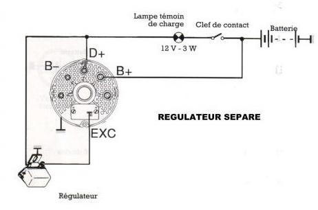

je connais ce schéma là:
mais franchement ca me parla pas mais alors pas du tout

Alors,
Le cable Rouge/Blanc du Combi, il Vas en B+ de l'alternateur....
Le Bleu c'est celui du voyant de TB... D+
Tu devra faire un PONT avec le régulatuer en D+
Les D- sont les masse !!! (Fils marron) Le régulateur et l'alternateur on leurs masse..
Et le Df c'est l'éxitation !!!!
Aprés il faudrait que l'on te confirme !!! Mais sa me semble pas mal dans mes souvenir !!!

si j'ai bien capté, ca fait un truc comme ca???
Pour les cables, je vais d'abords a l'alternateur et ensuite au regul????
j'ai pas l'impression que ca marche comme ca en fait :roll: :roll: :mrgreen:

j ai le meme altenateur,et je pense bien si mes souvenirs sont bon avoir fais comme ton shema
B+ direct a la baterie
D- avec D-
DF avec DF
D+ avec D+ et fils du temoin au tableau bord.
l altenateur est a la masse sur le moteur
et la carcasse du regalateur lui sert de masse,donc frotter un peu la tole ou il se fixe.

sinon pour le cablage , j'ai refait ce schèma, je pense que c'est mieux non???

Il te manque effectivement le "cache" rouge. C'est lui qui crée la borne B+... Sans cette pièce, n'essaye même pas de brancher ton alternateur : s'il n'est pas relié à la batterie par sa borne B+, il va griller !
Sinon pour les branchements, c'est ce que l'on t'a indiqué dans le post. En utilisant le schéma "régulateur séparé", il suffit de remplacer EXC par DF et les masses par D-
Comme tu avais un alternateur à régulateur intégré d'origine, il serait peut-être mieux de trouver un alternateur de 911 équivalent, vu que le tiens n'est pas complet.
Bon courage !
