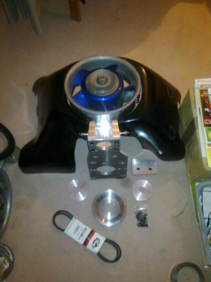

bon petit message de mon pote qui me fabrique le kit turbine a plat avec une photo
c'est jsute beau :mrgreen: :mrgreen:
bon la 5 pales c'est la sienne, moi ca sera monter avec une 11 pales :wink:

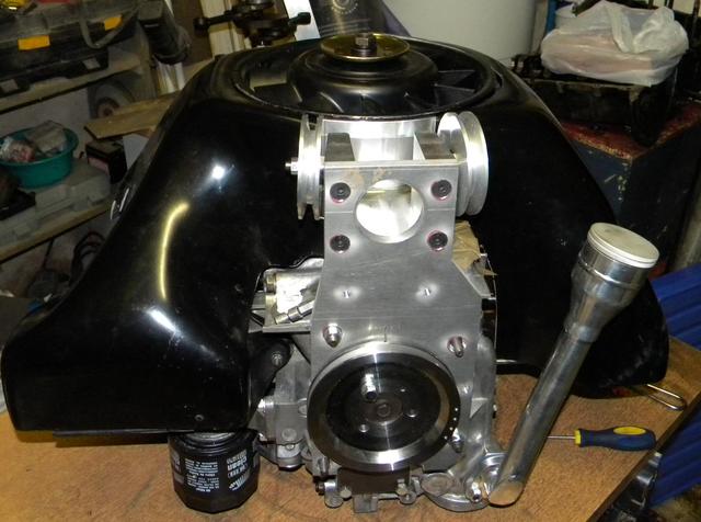

montage à blanc du kit!!!
ca le fait non??? :cheers:
je me demande si je vais pas peindre l'helice en orange??????? :roll:
Messages : 3599
Re: Westy de 76
orange pourquoi pas car noir c'est moche hihihi
Messages : 6152
Re: Westy de 76
Gris, blanc... et une bande orange?
tor66
Messages : 561
Votre German : T2b de 1976
Moteur : EJ 253
Re: Westy de 76
Message par tor66 »
:lol: :lol: ca me rappel un truc les couleurs la benoit..??????
la bande dans quel sens????? :mrgreen:
Messages : 968
Re: Westy de 76
la coiffe orange et l'hélice noir brillant ? 8)
Re: Westy de 76
coiffe en noir
turbine en blanc
et pour le filet orange,le support d alternateur/contour de turbine
Re: Westy de 76
trop chargé tou ca ...restes sobre comme c'est la noir et alu, les fils rouges...

edzxr
Messages : 576
Votre German : 1303s
Moteur : 2L T4 Powa
Re: Westy de 76
Message par edzxr »
Salut,
Noir pour la coiffe !!!! Oui mais brillant !!! (Perso j'avais un MAT sur la 1303s) et j'ai repeins sa quand j'ai changer ma boite..
Hélice noir pareil !! Et le support en Alu bas alu !!! Faisceau les Taylor T4 se trouve en Orange !!!
Et comme le support d'alternateur ne se remarque pas de trop !! Là je dirais Orange !!! (Orange Katoche)
Pour la peinture de la coiffe !! Fait sa en dernier !!! (c'était un massacre cher Moi)
Et les culasse ?? elle arrive quand ???
Slts
David & co
Ps: fais ce que tu VEUX ........... Avec tes cheveux... :mrgreen: :mrgreen:
tor66
Messages : 561
Moteur : EJ 253
Re: Westy de 76
Message par tor66 »
tham a écrit :trop chargé tou ca ...restes sobre comme c'est la noir et alu, les fils rouges...
ouais??ca va être comme ca je pense en fait :wink:
