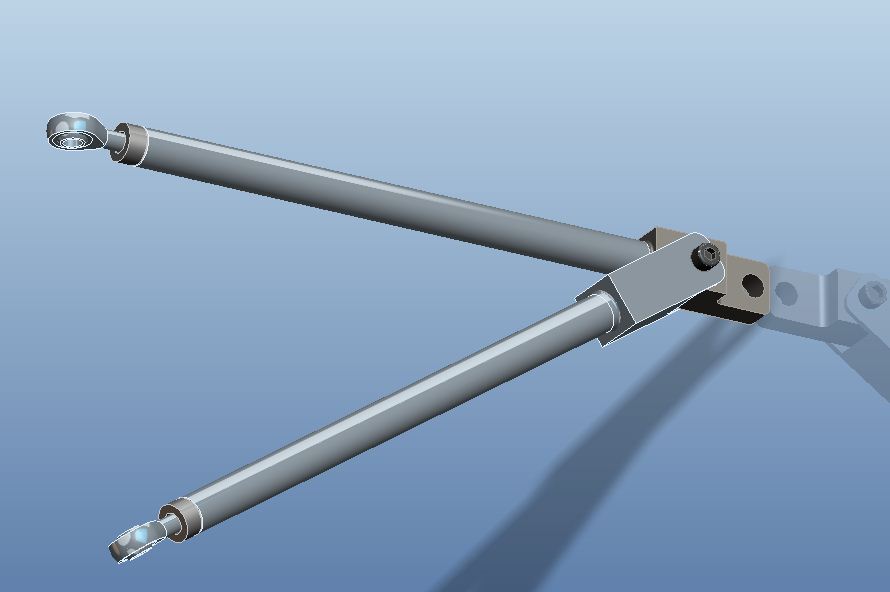

tu n'a prévu que deux réglages, cela te parait suffisant ?
quelle matière t'a retenu ?
Re: PPP project n°1
oui 2 c déjà pas mal en sachant que les autres réglages ce trouvent sur les têtes d' amortos..
sinon c du 25cd4s

t'aurais pas une autre vue de ton triangle ?
j'aimerais voir la fix entre les deux bras ?
et niveau traitement ?

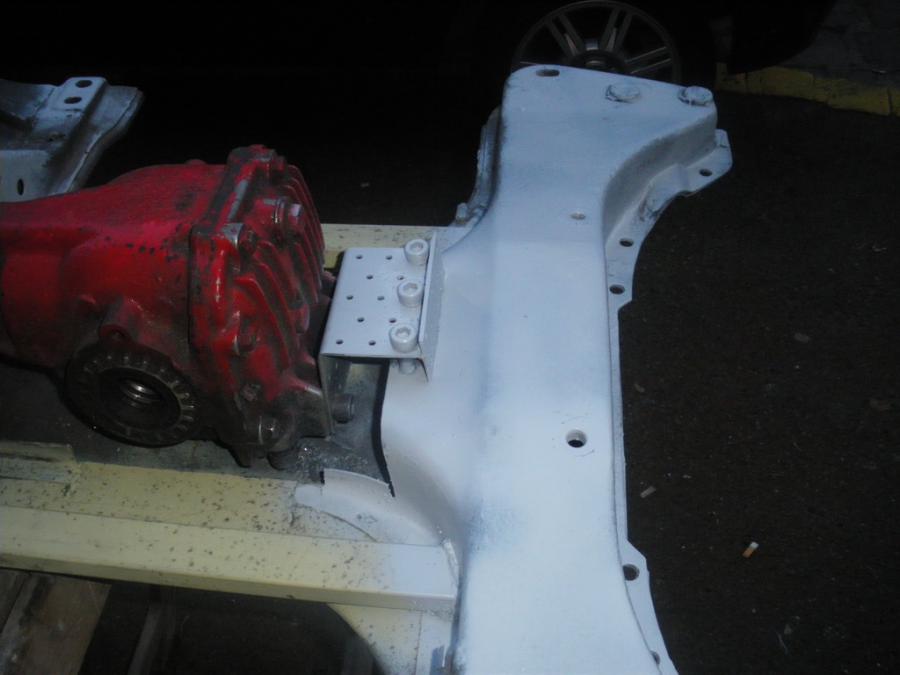

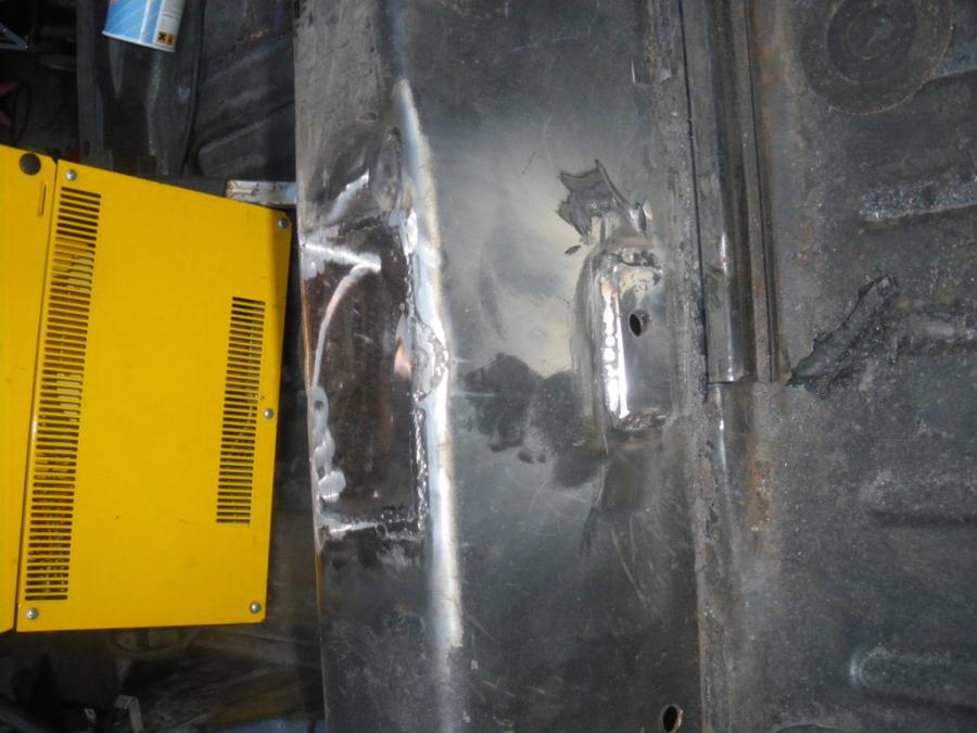

petit avancement du samedi ;)
le pont est complètement fixer a ça place définitive les trous de la poutre sont bouchés ;)
impeccable :biggrin:
nitoooo au travail c'est beau....... lol

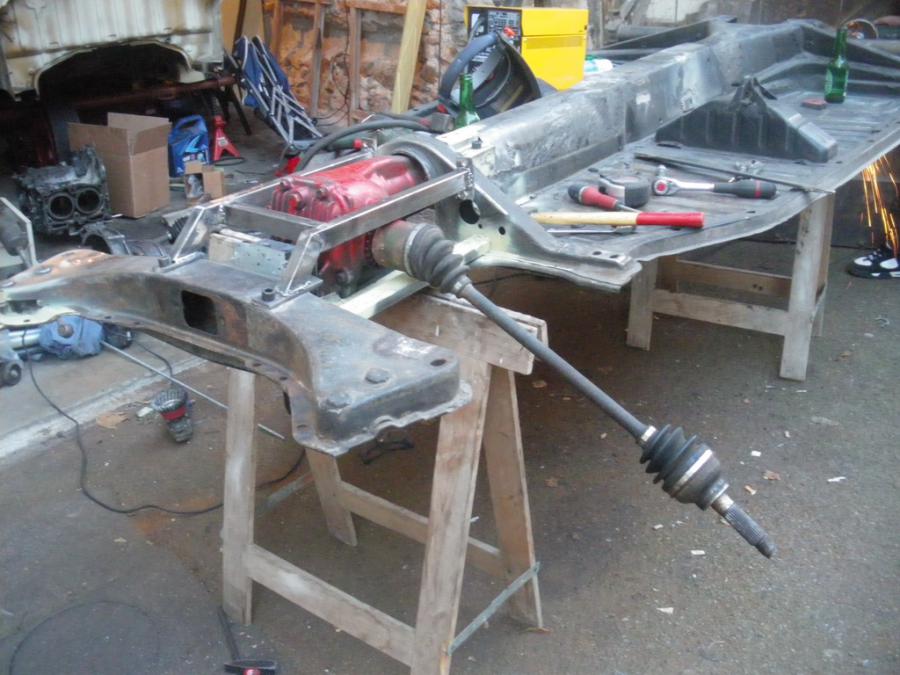

Re: PPP project n°1
Ça c'est du beau boulot, j'adore. On croirais vraiment que c'est prévu pour.
Et pour les cardans, ça se passe comment?
Re: PPP project n°1
alors pour les cardans c'est un peu spéciale le diamètre de l'axe est diffèrent entre l' avant et l'arrière.... et je dois mixer les 2...
bref j'espère il faut que je confirme ça réellement pouvoir récupérer les cardans avants et les raccourcie en mettant le morceau arrière de subaru pour la connexion avec le pont..
pour les cardans arrière l'axe va être usiner pour avoir un coter subaru et un coté 944
dans tout les cas a l'avant j'ai 65mm de trop par cotés
voila :) rien de bien compliquer au final un peu de réflexion et ça devrait allé hihi
