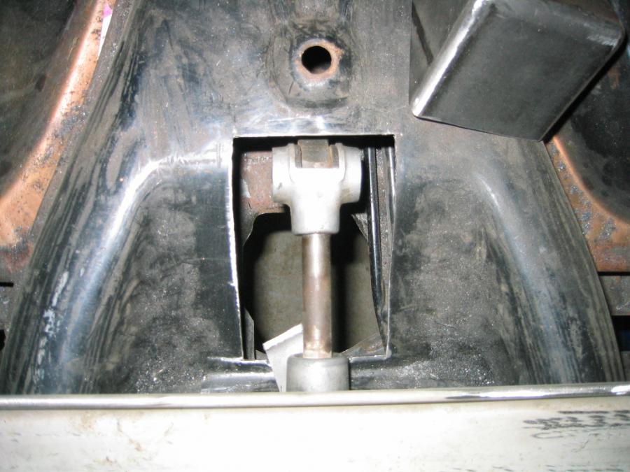

voila le montage que j'ai fait sur le cab pour boucher le trou du nez de boite
la petite pièce en question faite de mes petites mains dans un morceau de tube carré
un petit trou dans le chassis
un petit joint pour l'étanchéité
soudure , peinture
soudure , peinture
voila sur la voiture. pour l'instant la boite d'origine a repris sa place

super propre cette petite pièce. ça fini vraiment bien,et en plus cela empeche les détritus de rentrer dans la poutre. :thumb: :thumb: . y a pas a dire ce forum est vraiment génial est je dirai meme plus indispensable!! :cheers: :cheers:

Tres belle piece... C'est exactement ce que j'imaginais... Si mes yeux sont bons, tu as trouve des plugs en plastic pour boucher le trou quand la boite n'est pas la?

oui c'est un passe-cloison en caoutchouc trouver sur une récente en casse
