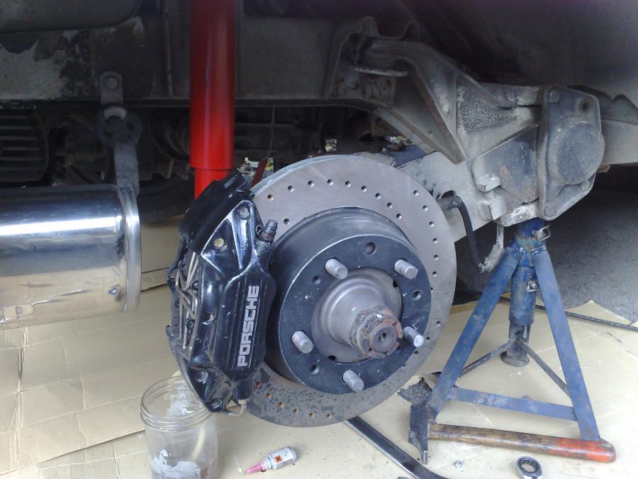

Décidemment le sort s'acharne !
j'ai juste oublié un truc...les goujons arrieres sont trop court ! je ne peux pas mettre les cales de 15, donc on repasse en 25 provisoirement ( j'ai commandé des goujons de 51mm chez Rose) .
je vais devoir jouer de la disqueuse sur les ailes :roll:
c'etait trop beau !

tham a écrit :Décidemment le sort s'acharne ! / je vais devoir jouer de la disqueuse sur les ailes
Et simplement rabattre les rebord ????
Une cale à l'intérieur et marteau à carrosserie ?? non ??
Slts
David & Co
Re: 71 DAILY WORKER
ca sera un nid a merde
je vais voir si je peux lui tirer dessus un peu.... ca passait juste

pourquoi probleme de goujons!!
Tu as pas pris des cales en double percage/goujonnage? surtout des 15 qui doivent être la limite mini en epaisseur.

oui mais les goujeon d'orgo ( enfin ceux de mon kit 35mm en tout) ne sortent pas assez (ep du moyeu+ ep du disque+ ep de la cale 15mm) j'ai a peine 3mm pour visser alors que les cales de 25 sont percée plus profond j'ai en gros15mm pour le vissage.
pour les cales c'est des simple boulonnage que j'ai fait repercer en 5 x 112 par un usineur
les 15mm ont un lamages arrière de 5 mm car la surface d'appui est plate et le goujon ne sortent pas derrière, pour les avants en 10mm pas de lamage l'épaulement des goujons dépasse
en fait la seule solution c'est que mes jantes soient en percage porsche :mrgreen: mais c'est pas le cas
Modifié en dernier par tham le 17 déc. 2010, 17:20, modifié 1 fois.

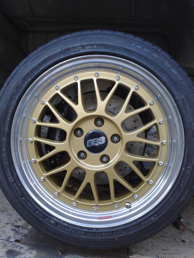

en tout cas super tes jantes :thumb: :thumb: :thumb:

petit colis du jour
franchement chez ROSE PASSION ils assurent grave !!! je commande hier a 13h30 j'ai le colis le lendemain a 10h30 !!!
du coup je redemonte tout ( j'adore !)
