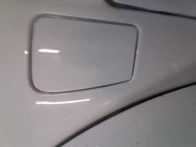

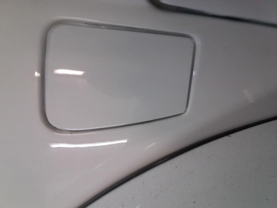

Au sujet de l'ouverture de ta trappe, à l'origine tu n'avais pas la tirette à l'intérieur et elle s'ouvrait en tirant dessus à l'extérieur, c'est bien ça ? Je compte rajouter moi aussi le mécanisme complet : C'est pas trop galère à faire ?

oui c'est bien çaYannick33 a écrit :Au sujet de l'ouverture de ta trappe, à l'origine tu n'avais pas la tirette à l'intérieur et elle s'ouvrait en tirant dessus à l'extérieur, c'est bien ça ? Je compte rajouter moi aussi le mécanisme complet : C'est pas trop galère à faire ?
Merci
j'ai juste dépointé la tole qui suporte la trape avec le mécanisme sur la 1302
soudé sur la 1303 retailler la trape de 1302 car elle n'a pas tout a fait la méme forme et taille
puis reboucher l'encoche sur la caisse a l'étain
ça ma quand méme pris une journée pour pas grand chose au final

Cool, merci... Pour ma part, je compte acheter en neuf tout le mécanisme et le mettre en place directmement sur la caisse, il faut juste que je trouve quelqu'un près de chez moi pour prendre des côtes ;)...

tu cherche les cotes pour quoiYannick33 a écrit :Cool, merci... Pour ma part, je compte acheter en neuf tout le mécanisme et le mettre en place directmement sur la caisse, il faut juste que je trouve quelqu'un près de chez moi pour prendre des côtes ;)...

Pour voir où je dois percer, poser le kit avec le câble, tout ça quoi...

ok bon courage
je me souvient que je me suis pris pas mal la téte car je voulais conserver quelques éléments de 1303 et finalement aprés plusieurs essais j'ai mis tout le systéme de 1302
