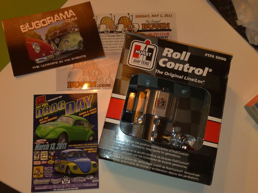

le line lock Hurst les sondes le vase d'expansion
Re: 71 DAILY WORKER
Re: 71 DAILY WORKER
apparemment c'est une electrovanne qui garde la pression sur les roues avant, ca se branche sur le circuit avant, tu freines, tu appuies sur le bouton , une lampe s'allume tu laches les freins les avants sont bloqués..et si ca deconne tu reste sur place avaec les freins avants bloqués et sur les jantes derriere
