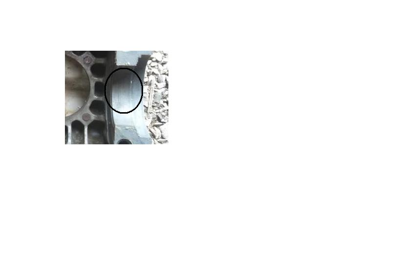

Je sais qu'on ne peux pas vraiment se prononcer sur l'état d'un bloc par photo, mais sur les 4 photos ci-dessous, y a t'il quelque chose qui vous choque (peut être au niveau des paliers d'AAC :scratch: ) ???

bah pour être plus constructif, ce bloc n'a pas l'air plus choquant que ça
Mais ce sont des photos, donc dur dur de se rendre vraiment compte,
Tu as pris des mesures ?
Commence par ça, vérifie les cotes des selon la RTA
Tu peux aussi te faire une idée de l'état de la ligne d'arbre : avec une règle (bien droite !)en la plaçant sur les paliers de vilebrequin, si les trois ne s'alignent pas..... pas bon
Au pire essai de faire des photos de plus près mais ça reste des photos

A vrai dire, le bloc n'est pas en ma possession, il est vendu par un particulier qui n'a aucune connaissance en métrologie visiblement. Il a apparemment acheté tout un lot, et dans le lot il y a ça :roll:. Ce qui me choque, c'est au niveau des paliers d'AAC, on dirait qu'il y en a un sur lequel il manque de la matière... Je lui ai demandé confirmation, j'attends une réponse.

Sinon pour le bloc, je te conseillerai d'en trouver un plus chère mais avec un relevé de cote potable pour savoir sur quoi tu pars...
Sur la photo number ouane, on arrive pas a distinguer si la marque est en relief du coté volant moteur ou si simplement l'huile qui a marqué mais au jeu des ombres je dirais "relief donc usure" ci joint ce dont je veux parler... Mais toujours pas facile à voir...
Moi je lui en donne 10€ max au gars... car si c'est poubelle ça vaut pas plus. Après renseigne toi du prix d'une ligne d'arbre si tu veux te lancer dans l'aventure

J'ai agrandi la zone sur la photo originale et effectivement, il y a un bel épaulement en plein milieu du palier et un autre qui semble moins épais au bord du même palier... Je vais lâcher l'affaire, pas envie de mal partir pour mon premier moteur :rambo: !!!
