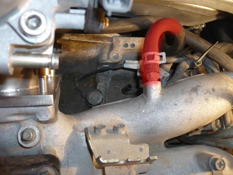

Non, pas de perçage, il y a déjà une dépression pour ça d'origine! Et le tuyau du bay est assez long.
Située à l'arrière à droite de la pieuvre :

- Le circuit d'eau est fermé et rempli : juste une micro-fuite à déplorer... au niveau du boitier papillon! Et oui, une toute petite durite vient refroidir le boitier... pas con :shock:
