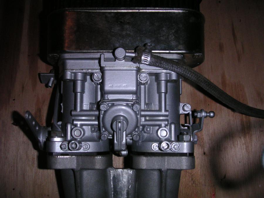

Bon sinon ma boite fait un sale bruit de roulement en seconde a bas régime :scratch: , donc je vais voir pour trouver une 8x31. Raison de plus pour une 8x31 j'ai trouver un type4 :rambo: pret a méttre dans la cox avec l'usinage pour la turbine, la turbine a usiner en 260mm et l'alternateur qui est a refaire :x , la coiffe, les carbu enfin bref tous sauf l'échappement et l'embrayage.
Sinon une petite description du moteur:
-Bloc CJ avec ligne d'arbre rectifier
-Kit chemise/piston 98 oettinger/mahle :suspect:
-Vilo 74mm :suspect:
-AAC 914
-Culasse 42x36 mais pas 914
-Ressort renforcés simple
-Volant moteur 215mm
-R.V de 9.5/1
-Weber 40 idf busée en 28 :suspect: et asser particulier
-Allumeur 009

me plais bien ca 74 x 98 mais un AAC de 914 est-ce vraiment le mieux que l'on peut mettre?????

pour le kit 98 oetinger c'est vraiment bien, apres, j'espere que les segments sonts en bon état car je n'ai pas reussi a en trouver pour le miens :cry: , est il montée ou en pieces?
effectivement pour l'aac, il serait domage de ne pas en mettre un autre plus pêchu :biggrin:

J'ai acheter le moteur monter mais j'ai quand méme deculassé enlever les chemises, pistons et biélles pour savoir si il y avait des point dur,il n'y en a pas :cheers: , et voir l'état des coussinet de biélle, tous semble neuf
Pour la segmentation elle est neuve (enfin elle n'a jamais tourné) :cheers:
L'AAC c'est sur qu'on peut méttre quelque chose de plus gros mais je préfére garder celui là pour le moment histoire de se faire la main :suspect: et ensuite upgrader la distribution compléte :rambo:
Pour l'embrayage j'ai pris un de combi le moin chére pour commencer. Sinon il y a quelque chose que je ne comprent pas c'est pourquoi tous le monde change son démareur et meule la boite? :scratch:
J'ai essayé quand j'avais juste le bloc sans les culasses et sa frotte nul-part dans la boite. Les dents du volant moteur son a la méme distance que celui du 1300 donc doit y avoir quelque chose que j'ai loupé :scratch:
Et pour finir une photo du 40idf bizarre :scratch: en faite c'est l'arrivé d'éssence elle est en 6 mm
