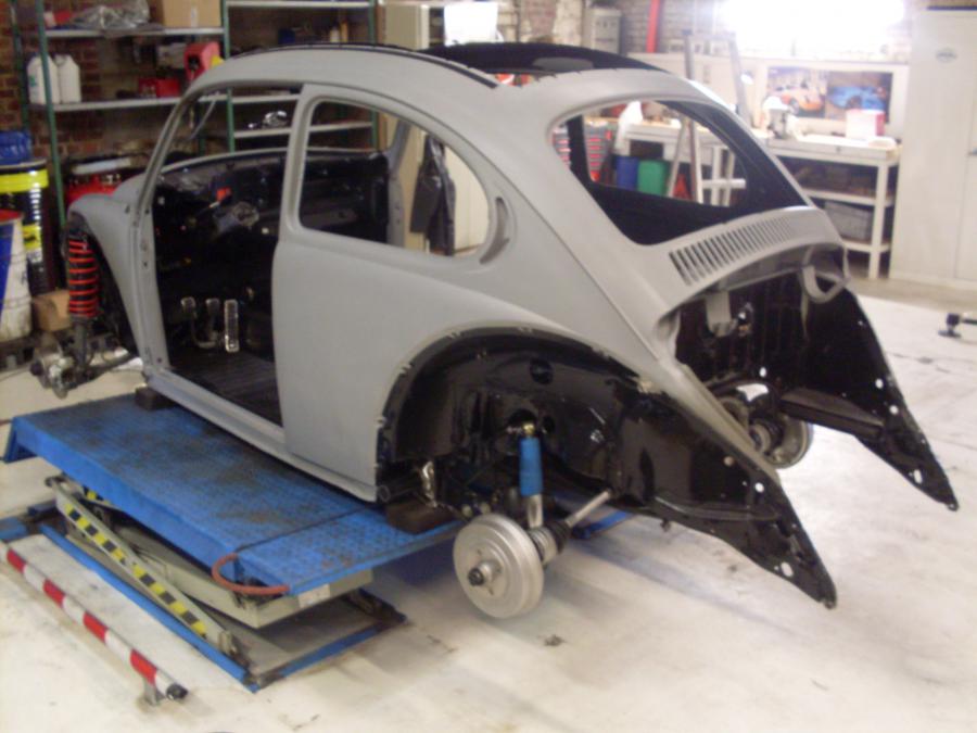

redemontage complet pour finir la carrosserie et faire la peinture

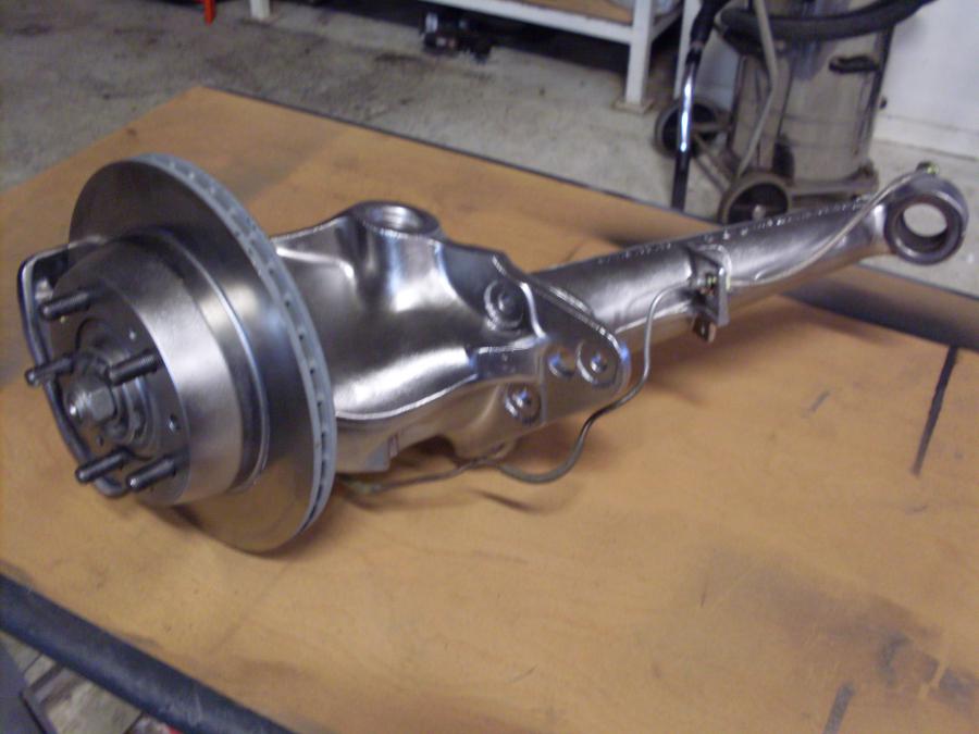

moteur 2 litre de 914
demis trains de 944 phase 2

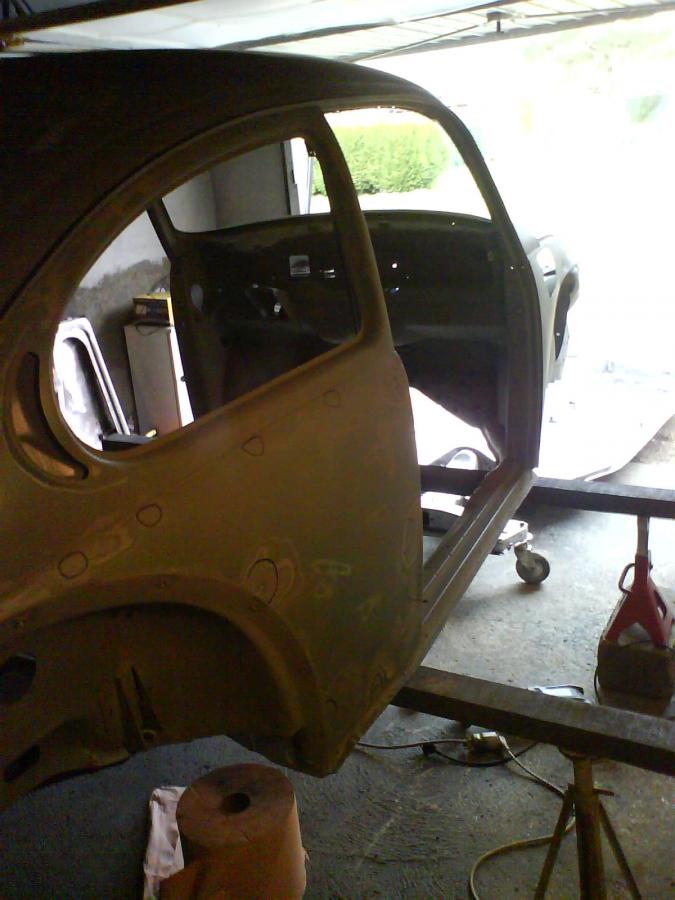

quelles photos de la resto de la caisse et du chassis :

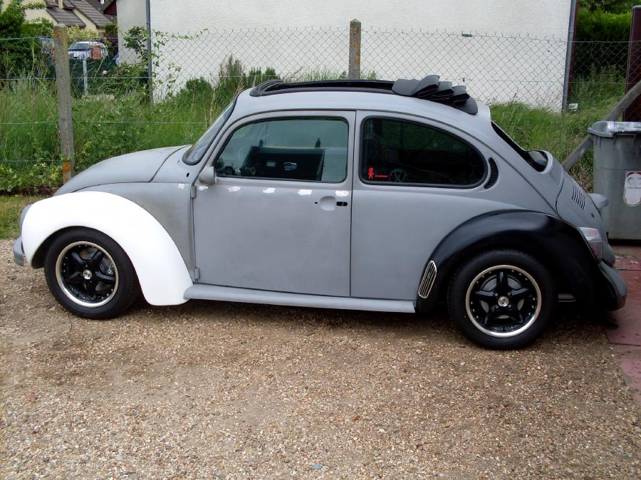

suite a une rencontre avec une certaine éléonore, j ais decidé un changement radical de projet :
au pogramme :

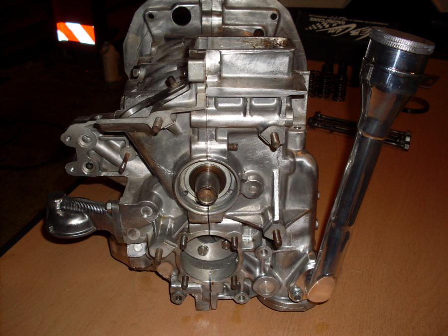

un moteur 2 litre de 914 avec une prépa en cours:
avec une turbine porsche
des demis trains de 944 phase 2
et les jantes cup
au pogramme :
et les jantes cup

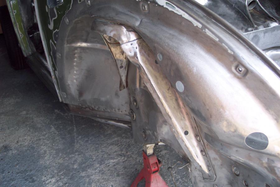

euh saine ? pas du tout
pas d'apn a l'epoque mais ca vaut d'etre vu
la caisse etait naze.longerons H.S. terminaux rebouchés au journal et au ciment ( oui, oui du ciment ),jupe avant ( elle etait rebombé au mastic sur + de 5 cm d'epaisseur) toit attaqué au lapidiaire, les 4 passages de roues dont un rebouché avec une tole de zinc et fibre de verre et j en passe.
j en ais retrouvé une en tres bon etat. deja demonter entierement et avec un debut de resto.au moins il n'y avait pas de surprise
et le chassis etait rongé aux endroits habituelle.bac a batterie demi plancher, nez de chassis.
et les tous elements idem mastic, mastic et encore du mastic
c est simple il ne me reste que le chassis et le capot arriere( j ais reussi a le sauver) d'origine

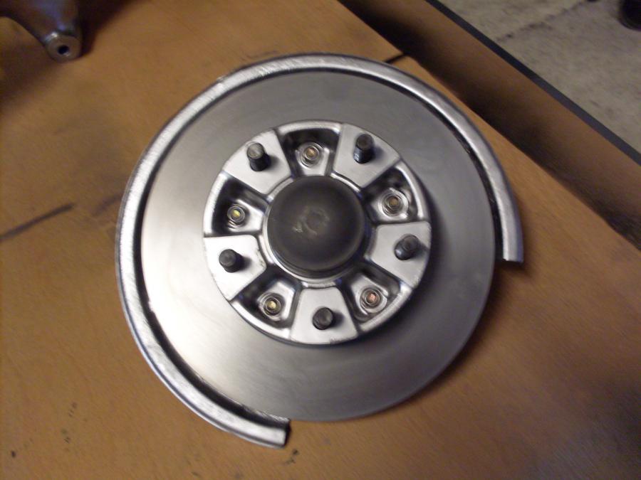

allez j ose ! un petit delire pendant la pose café :
Bon c est sur du 17 X 7.5 a l avant , ca rentre juste sous l aile.et puis elle n est pas plaqué sur le disque.elle bute sur les gougeon. Pourquoi VW n a pas monté les combi en entraxe porsche directement ? Ca aurait été tellement plus simple
