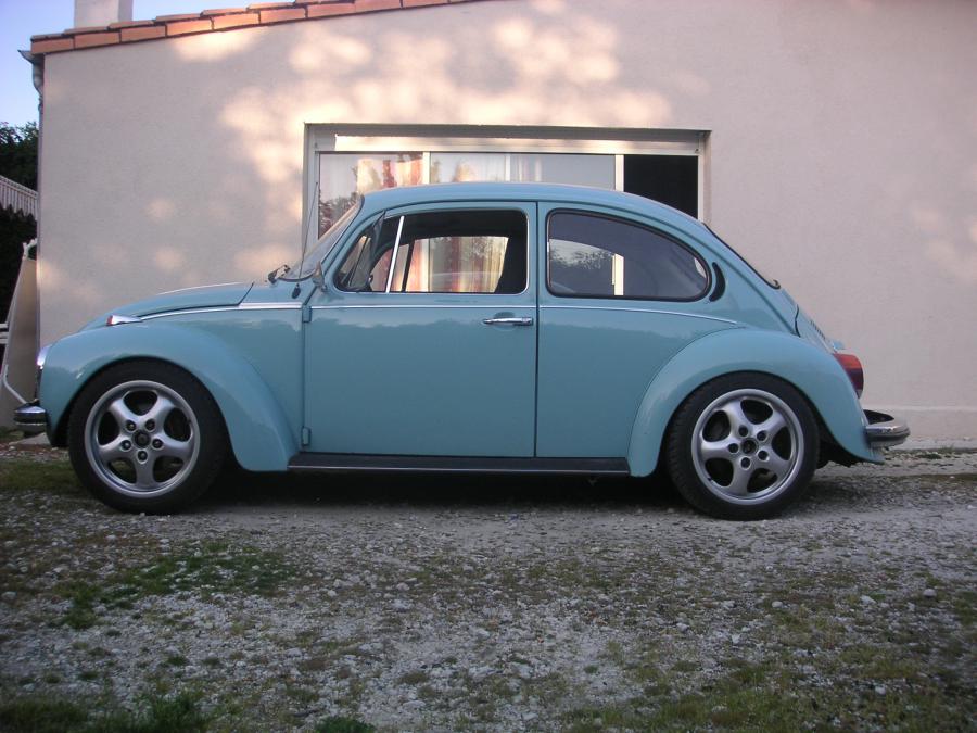

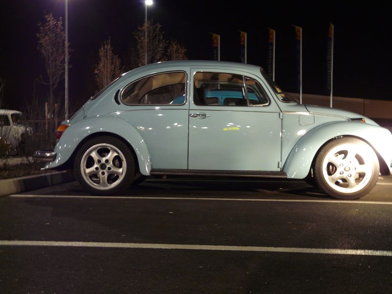

C'est bon j'ai plus le german off-road, mais quelque chose qui c'est un peu trop raproché du sol
-1 cran sa donne ça, c'est plutot hard
Pour comparaison avant

sympa comme tout cette caisse
Re: Ma 1303... peut-etre futur german
ou ca bouge par ici! c'est bon ca!!! va faloir descendre l'avant maintenant!
- Messages : 2694
+1kev1 a écrit :ou ca bouge par ici! c'est bon ca!!! va faloir descendre l'avant maintenant!
je descendrai pas l'avant mais jouerait sur les crans intér/exter derrière pour le remonter un chouille
