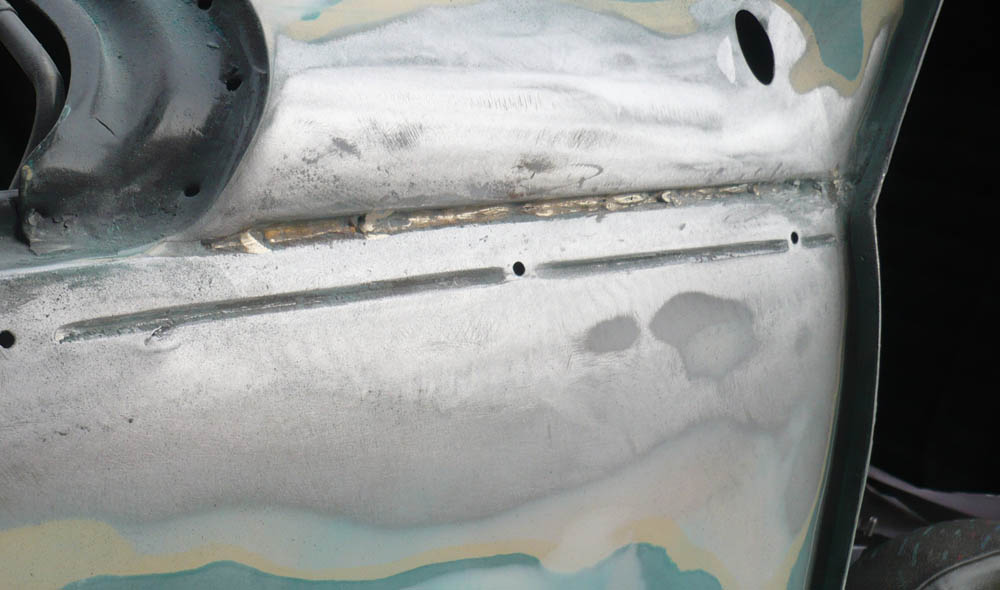

petite question :
as-tu une idée pour ressouder cette partie ?? la jointure flanc-montant de parebrise ?
car il faut garder une arrète propre.
a+
Benoît
des news de la 13-2 ?
petite question :
a+
Benoît

A cet endroit Ben, c'est brasé d'origine, juste sur le bout…
sur les 1303 c'est brasé tout le long et très moche, comme dit Flo, on s'en fou y'a un cache…
La solution? soudé avec plus de fil que d'hab et ensuite meuler proprement en recréant deux arrondies propres…

merci Lo pour les infos...
j'ai regardé hier, il me restait quelques bouts de tôles a meuler à cet endroit.... du jaune est apparu ! c'est brasé aussi sur les 1302 !
ça va être galère a ressouder...
je me demande si ce serait possible de souder par l'intérieur ?
ou carrément de rebraser, mais j'ai un peu peur de la déformation avec le chalumeau...
