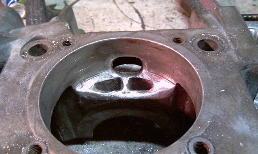

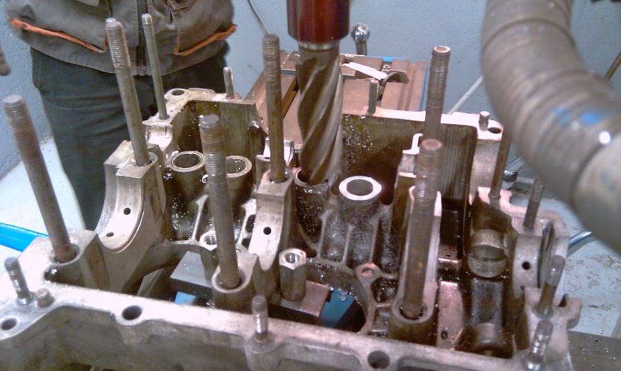

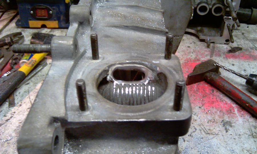

Re-bonjour à tous, je vais utiliser ce post pour faire suivre le remontage de ce moteur pour plusieurs raisons, la première étant
que j'en ai marre de faire tout un tas de petit post pour rien, la deuxième étant que dispatcher des infos pouvant être utiles,
ça ne sert à rien.
En préambule, Alès s'est très bien passé mais sans nous, problème de budget pour certains, problème de développement pour d'autres quand à moi, j'ai préféré me passer deux très grosses semaine à la campagne très loin de tout, loin des VW, loin d'internet, loin du boulot (très loin) et surtout loin de la monotonie de la vie...
J'en avais vraiment mais vraiment besoin, telle est ma principale excuse pour ne pas avoir suivit Alès cette année, la deuxième étant que je n'avais pas envie de faire du boulot à la vas-vite comme d'habitude.
Le fils conducteur de ce moteur n'est pas d'être forcement fiable mais de m'amuser avec et surtout de faire les choses bien, de prendre son temps, comme dit Dangerous, "les montages en diagonale", ça suffit.
Donc pour commencer, les poussoirs ont trouvé leur place, je n'ai aucune interaction quelle qu'elle soit entre eux et autre chose, je suis loin de tout (contrairement aux T4), j'ai pris soin de laisser un peu plus de marge qu'un millimètre, il y a entre 1.5 et 2 pour la bonne raison qu'on à fait ça le vendredi aprem, que la fraiseuse n'était pas parfaitement alignée à la table.
Bref, j'ai aussi tout à l'heure finis définitivement (pour moi) la préparation du bloc cette aprem, il s'en est suivit un nettoyage total du bloc et des conduites, (je me remercie moi-même d'avoir eu l'année dernière, la brillante idée et volonté de dé-pastiller et bouchonner des conduites de ce bloc).
J'ai aussi monté les coussinets d'AAC (mahle) et j'ai mis à la côte sur marbre les épaulements car l'un entre eux était trop épais de quelques centièmes et se bloquait dans l'AAC, je ne sais pas si c'est fréquent ou si c'est à faire, mais c'est la troisième fois que ça m'arrive...
Deux petites photos pour finir la préparation du bloc:
Le premier trou rejoint le volume cyl 2/4 au volume distribution sur son sommet, le deuxième rejoint les mêmes volumes juste sous le cyl 2, j'ai joué petit sur ceux-ci pour ne pas affaiblir le bloc de trop. A dire vrai, l'idée du premier trou vient en très petite partie d'une bribe de parole volée chez Slide (comprendre "y a un trou à faire derrière aussi mais je ne vais pas tout vous dire"), le deuxième, c'est une inovation de ma part, je ne sais pas ce que ça va donner, mais vu l'épaisseur à cet endroit-là, je ne pense pas m'être trop mouillé. Tout ça dans le but de ventiler le bloc, j'ai pas envie de me retrouver en sur-pression constante.
J'ai aussi pré-monté les quatre bielles au dixième de gramme sur le vilo et ce que je pensais comme fait acquis vient de me ressauter en pleine tête comme un doute bien présent et de fait grosse question:
J'ai un équipage mobile composé d'un 69 cp 4340, d'un volant 8 poins chromo et d'un méca kennedy, je suis sûr que le méca est équilibré mais qu'en est'il du reste??? (pour la poulie, je verrais après, il faut encore que je la commande et la fasse usiner de partout, elle y passera obligatoirement)
ça ne sert à rien.

Ces deux trous... Une vision assez perverse de la préparation d'un bloc...
Le pire, c'est que la règle de base pour agrandir les trous de ventilation
c'est trois doigts...
TROIS DOIGTS!!!
