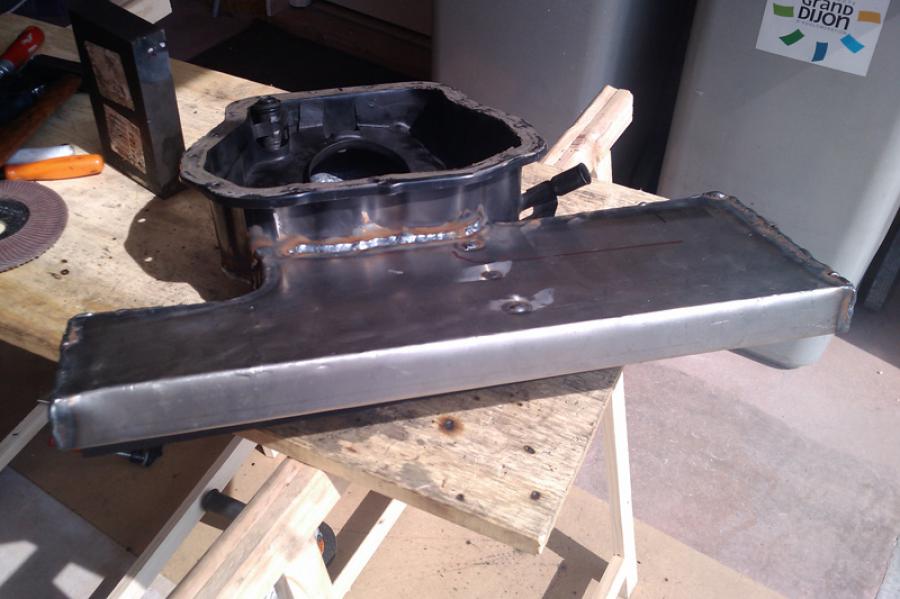

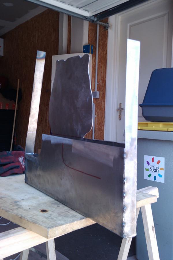

Malgré les vacances et le fait de ne pas être retourné au combi depuis plus d'un mois, j'avais pris de quoi avancer à la maison.
J'ai donc découpé une tole avec une forme très bizarre...
Repliée, soudée, étanchéifiée...
Rajout d'un bouchon, peinture...
Et me voilà avec un carter extra-plat, de contenance quasi-identique à l'origine (je ne perds que 5ml).
J'ai aussi reçu les joints de carter, qui seront toujours mieux que la pâte montée à l'origine...
Mise en place semaine prochaine normalement!

pkoi ne pas avoir mis la carter d'origine au centre ??? :scratch: il y a une raison particuliere ?
Messages : 6117
Oui, la barre support moteur de l'autre côté!
Tu as prévu une fixation sur la partie rallongée pour reprendre le porte à faux?
Messages : 6117
Non, il y a juste un renfort percé (qui sert aussi d'anti déjaugeage) à l'intérieur de la "boite".
Mais ton idée est pas mal...

Benoit a écrit :Oui, la barre support moteur de l'autre côté!
ok dac je comprends mieux ! :thumb:
Messages : 6117
On voit un peu sur la 2ème photo de ce post : viewtopic.php?f=25&t=2193&start=120#p33553
