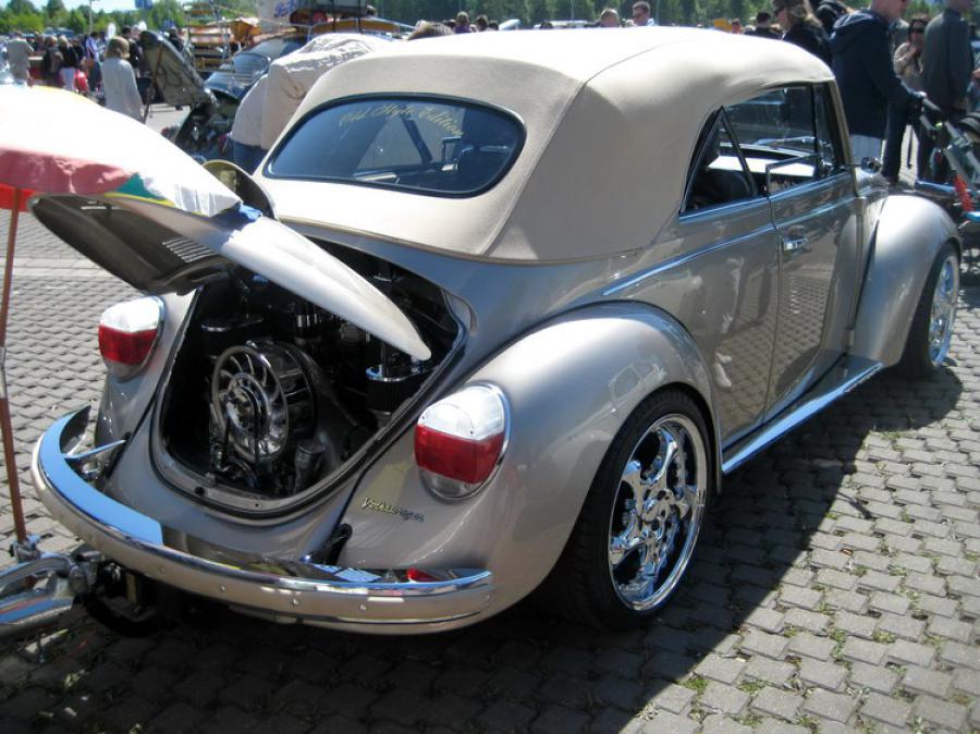

j'adore le volant en ronce de noyer :lol: :lol: :lol: :lol:
j'aime pas non plus la ronce de noyé mais pour le reste il faut avouer que c'est super classe!
ils ont tous des longues portee oscar :roll:
prototix a écrit :ils ont tous des longues portee oscar :roll:
c'est ca quand ont ne depose pas de brevet! :lol: :lol:

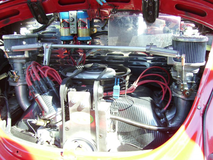

La rouge à deux bougies par cylindre ?... Ou j'ai des restes de hier soir ?

ElPax a écrit :La rouge à deux bougies par cylindre ?... Ou j'ai des restes de hier soir ?
je vois double aussi a ce niveau, et j'ai des samedi soir plutôt tranquille ! donc si qqu'un a une explication...

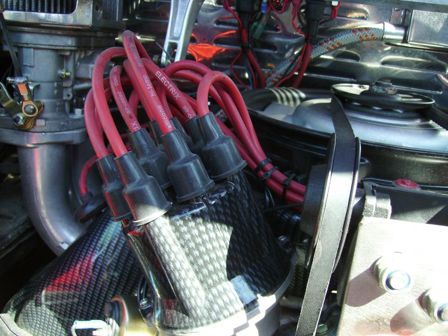

Bin c'est pourtant simple c'est a double allumage comme sur KG-6 de alex :scratch: . Mais j'avous ne pas conprempde se systéme car en général (sur le 3.6L) c'est avec 2 allumeur relier par une petite courroie.

alors le double allumeur chez porsche ca remonte a bien avant le 3.6l sur les 2.8 rsr ou un truc come cela et c'etait pas avec une courroie
Dans le cas de la cox rouge ici c'est n'est pas le m^me but c'est plutot dans un souci de fiabilité car les bougies ne sont pas en en haut ni en bas et bien les 2 en haut.
La raison c'est que c'est un dérivé d'un moteur avioné :wink:

Il y a un truc que je pige pas dans cet allumeur. 4cylindres = 4 positions d'étincelles par tours (là ça serait 8). Il a un allumeur de v8 donc 8 positions d'etincelles pour un tour. Il c'est refait une distribution d'allumage pour que les bobines travaillent l'une après l'autre. Ce serait pour quelles charges comme il faut ?
Si c'est pour cette solution, c'est pas plus simple de mettre des bobines crayon ?

un doigt d'allumeur a deux position midi et six heures et tu as les deux etincelles au même moment sur le même cylindre :wink:
Messages : 2689
Ok merci presse purée car je comprennais pas le système :thumb:
