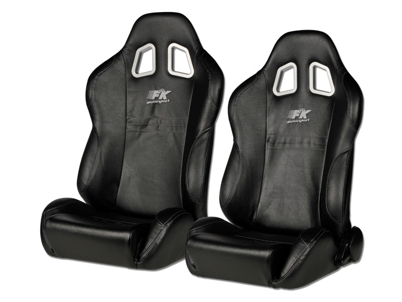

Bon, j'ai commandé des baquets pas chers vu que je n'avais rien à monter et qu'il me faudra bien quelque chose pour l'amener au CT :suspect:, pour ce que ça va servir, ça suffira :biggrin:... Ce sont des baquets FK Automotive d'entrée de gamme. Je voulais un truc noir et rabattable, ça va le faire...

ils n'ont pas l'air trop mal ces baquets, moi j'ai fait comme toi, vu l'utilisation que j'ai de la cox j'ai acheté deux baquets raceland en simili et rabattable et franchement pour le prix je m'attendais vraiment à pire!! pare contre un mois à me faire livrer...

Salut pas mal les sieges.
Tu nous dira si sa ce monte bien , car je voudrait monter des sieges bacquet , mais je c'est pas la largeur qui faut.
