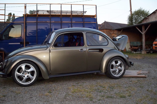

quelques news , le moteur est remonté et j ai fait 800 km avec , encore des séances de réglages et ca sera pas mal
et line lock monté .......... chimayyyyyyy :D

toujours aussi superbe.
et avis perso je prefere avec les jantes boxster S que les cup
