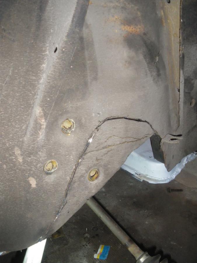

bon c bon montage jambe de force validé ;) une petite erreur ds la 3d .. bref donc B8 de golf :rambo:
et photo du jours ;)
et modif pour le passage des cardans.. ;)
