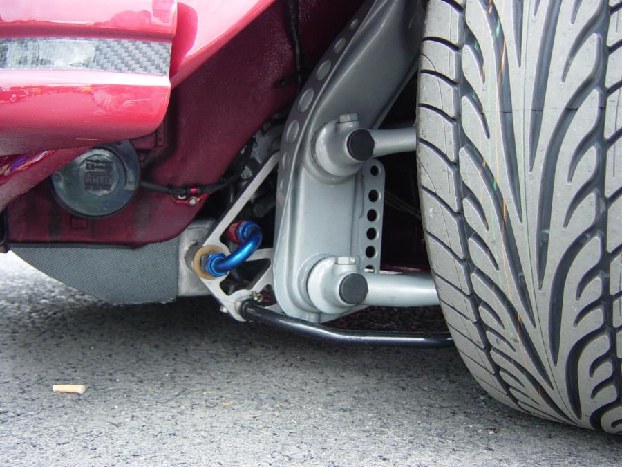

Merci pour les compliments !! :thumb: Ca fait plaisir :)
Je passe en filetés et supprime les lames sur le train en ce moment.
J'ai due racheter un train origine, le modifier, renforcer ... en vue des filetés.

Merci Alex effectivement la fixation haute est bien pensée, ça doit pouvoir permettre de passer du combinés un peu plus standard surtout en terme de tarifs .... Je vais creuser la piste.
Bon sinon j'ai récupéré mes pièces qui étaient en usinages pour la suppression des lames :
Je me suis inspiré de plusieurs montage vue sur le net, vous reconnaitrez certaine pièces....
Voilà demain de vais m'occuper de la finition des bras .... puis montage des rotules .... :)

tu mets quoi comme combinés pour aller avec?
romax51
Messages : 42
Enregistré le : 14 févr. 2011, 13:57
Votre German : Cox 1200 de 1977
Moteur : 1776cc
Localisation : Reims ( Dans mon garage ) [51]
Re: Ma Cox de 1977 German
Message par romax51 »
C'est une grande question .....
J'étais partis sur du Viarouge sur mesure, mais apparemment tout le monde n'en est pas forcement content, et quit à mettre une belle somme je veux un truc qui tien la route, si je peux dire lol.
en effet quit à payer le prix fort autant avoir quelque chose de bien! apprement kw c'est plutot de la bonne came.
