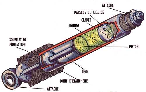

Vas jeter un oeuil par là : viewtopic.php?f=25&t=2050&start=225kev1 a écrit :"procédé bilstein", c'est des combinés?
il y a les plans des B6 et B8 de chez bilstein, et sur la page suivante tu l'a en photo.
La grande différence avec les SPAX c'est le diamètre de la tige ...
Pour comparer voilà le procédé "classique"
