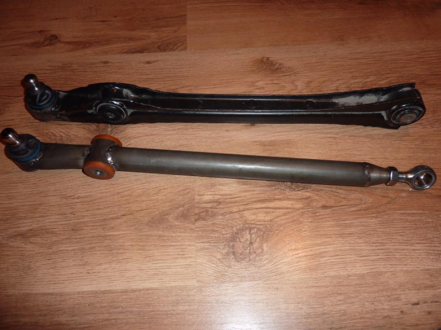

Bras 1303
si ca peut donner des idée à certain

cool.
t'as une idée du poids du bras?

Re: bras 1303
non je sais juste que le tube c'est du chromo
Re: bras 1303
l avantage est surtout la rotule pour un reglage en finesse,mais belle rea :thumb:

Re: bras 1303
Message par kevin »
Il manque juste la petite bague autour de la rotule et hop, on monte sur la fusée 944. Pas vrai les gars ? :arrow:

Re: bras 1303
evidement une petite bague bien mécanique :biggrin:
Re: bras 1303
pour un daily j aurais pas confiance :shock:

Re: bras 1303
Message par Yannick33 »
tham a écrit :pour un daily j aurais pas confiance :shock:
Si c'est toi qui soudes, moi non plus :biggrin: mais si c'est Lo :cheers: !!!
Re: bras 1303
meme si c est Low :wink: , pis j aurais jamais soudé un bras ou un piece qui risque de me faire perdre le controle du bus au risque de tuer quelqu un, entre une pièce de fonderie d origine nervurée et 3 tubes soudés même en chromo y a pas photo je prend la piece de fonderie :wink:

Re: Bras 1303
Message par dragstrip »
Et tu aurais tort . :D
Re: Bras 1303
fonderie d origine pas chinoise ! :biggrin: :wink:
Messages : 3582
Re: Bras 1303
sauf que les bras de 1303 (cremaillère) c'est pas de la fonderie mais de la tole embouti soudé :wink:

Re: Bras 1303
Message par maxi »
pour ma par j’aurais plutôt travailler sur la patte du châssis mais l’idée et sympas sauf que le tube a une bonne résistance en ligne droite mais beaucoup mois dans l'autre sens .
