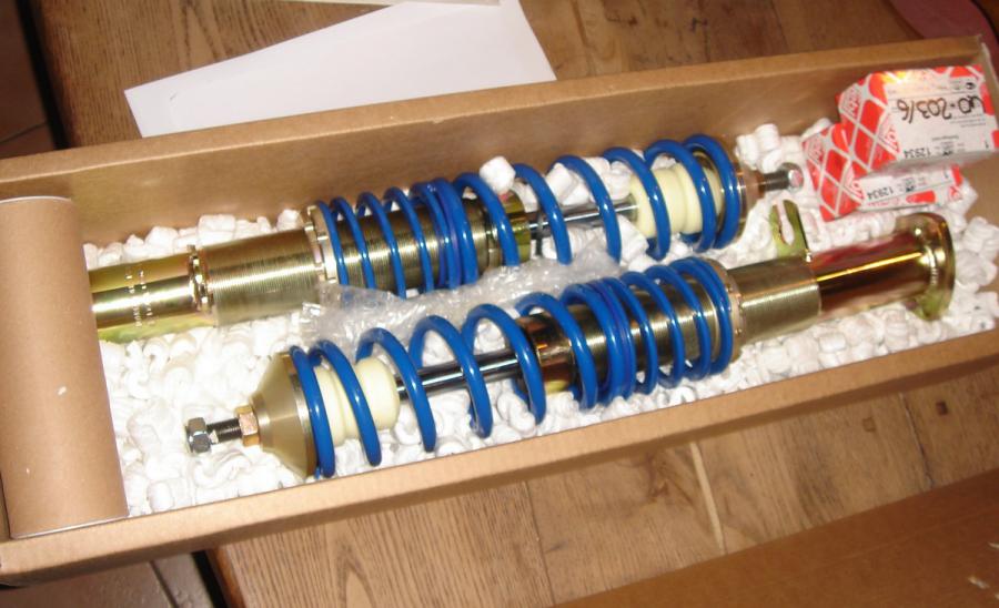

:cheers: toute est en place en attente de réglages :rambo:
question bette j'en fais quoi du spray graissant pour fk?
question bette 2 pour l'instant il me reste 7 cm de filetage en mesurant en dessous les bagues de réglages ?
maintenant j'attends de recevoir mes gougeons pour les disques et quelle que autres bricoles.
conseil: bien graisser avec de la bonne graisse epaisse qui resiste tout le filetage de l amorto, ceci empechera le goudron et autres saletes de coller dans les filet.
comme sa plus qu a bien degraisser quand tu veux changer les reglages, et le filetage sera bien propre et pas oxider.
elle sert peut etre a sa la graisse fournie.
tu en a profité pour mettre ton boitier de direction?

oui et pour le point milieux j'ai tous remis comme sur le vieux boitier il me reste a régler les butées et j'ai aussi mis la bague sur ma tringle de boite la j'attends mes gougeons pour les disques et le coupleur de tringle de boite pour la reposer par terre .
nickel ca, du bon boulot!

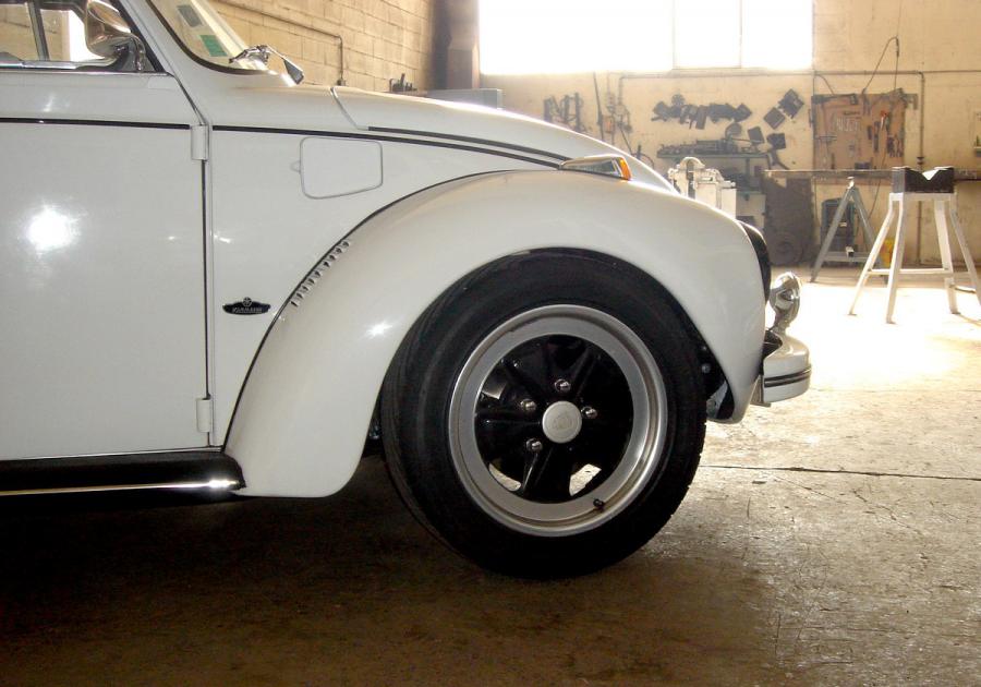

premier roulage nickel mais je dois les régler plus haut les fk puis petit soucis la tige filetée des rotules m'a endommagée les plombes dans les jantes demain je vais les couper un peux .

je roule depuis avec les fk c'est le top en plus avec le soleil en décapotée (a l'anglaise) :cheers:
pour la geo c'est pas parfait mais ça va droit :mrgreen:

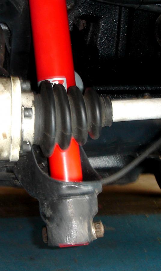

salut a tous montage de koni pour mon train arriéré ce matin mais pas encore testés montés avec un demi tour en mois pour voir.
