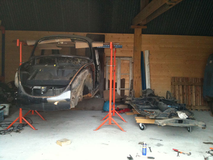

voila ma voiture, une 1302 de 71
avant le démontage...
aujourd'hui...
au programme changement des morceaux pourri sur la caisse, montage des trains avant et arrière de 944 (ph1 av, ph2 ar)
C'est mon tout premier projet, pardon d'avance si je pose trop de question :lol:
Le but n'est pas de faire du circuit mais plutôt d'un faire une voiture fiable et sympa à conduire.
