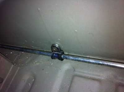

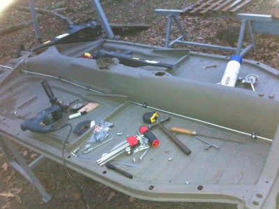

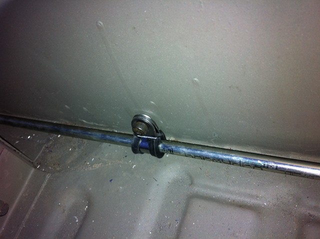

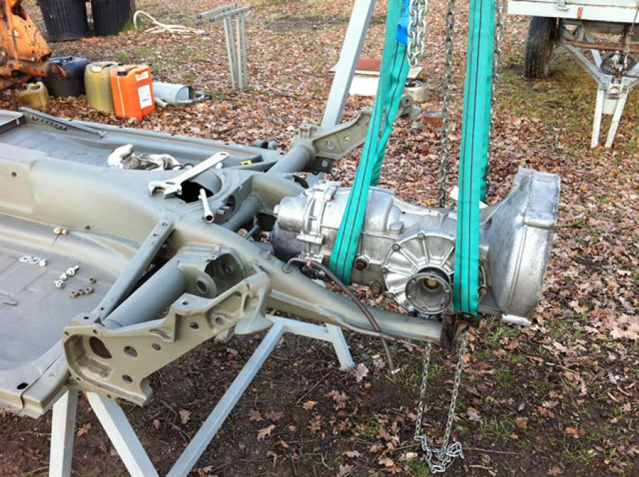

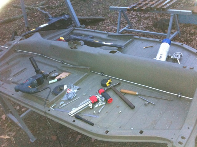

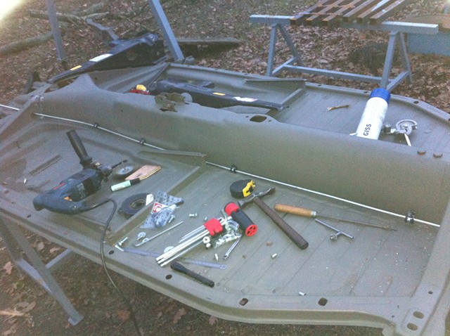

suite du boulot sur le chassis, aprés avoir réfléchi longuement sur la future ligne d'essence (passage en 8 mm), je me décide à la passer à l'extérieure sur le coté de la poutre. Pose d'insert fileté et maintien avec des colliers caoutchouc.

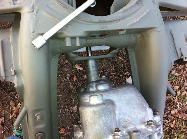

retour sur le chassis présentation de la boite juste pour voir (ah oui au fait je me suis dégouté une petite boite 5 porsche type 901/07)
eh ben faudra que je prévois de faire un peu de place
D'ailleurs si quelqu'un sait ou je peut me procurer une barre de soutien (à l'avant de la boite) et le berceau à l’arrière ça m’intéresse grandement.
Voila pour le chassis (pour le moment)

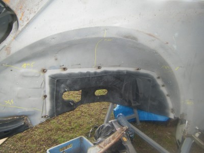

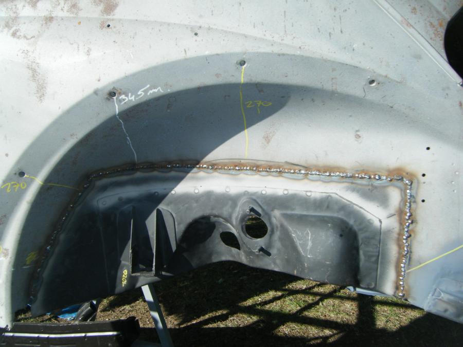

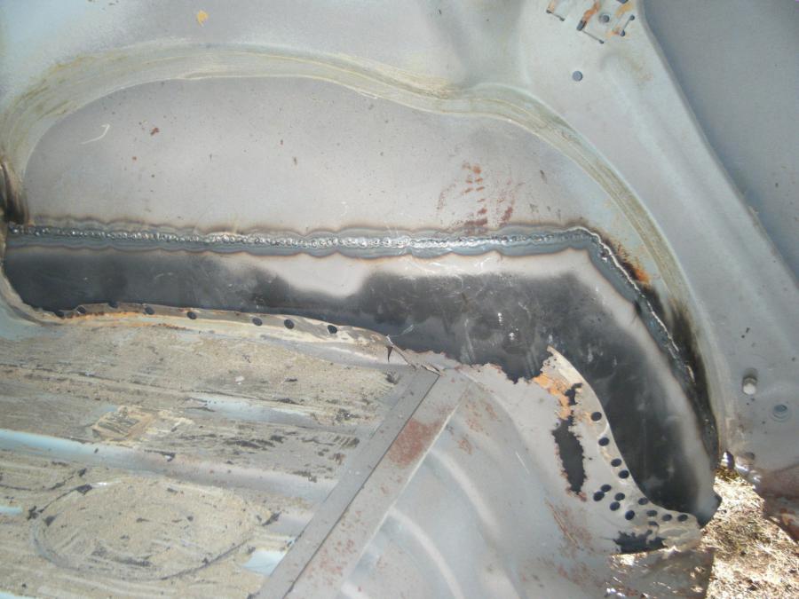

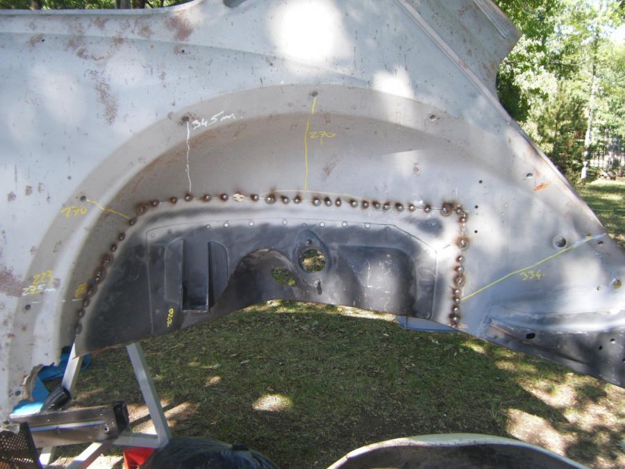

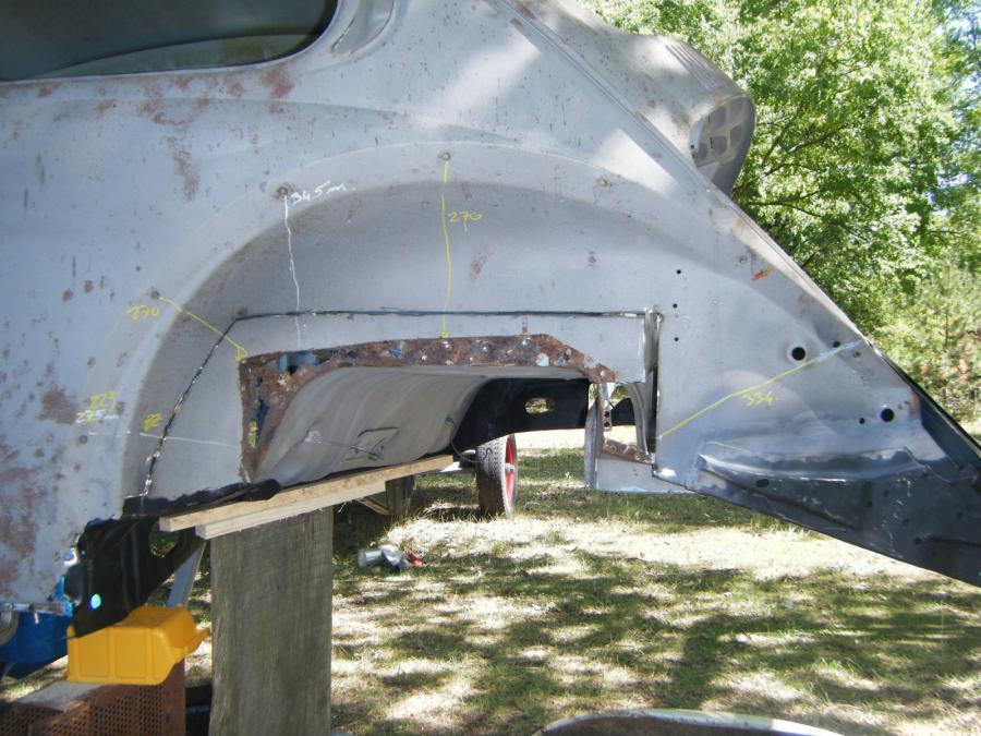

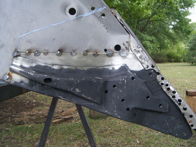

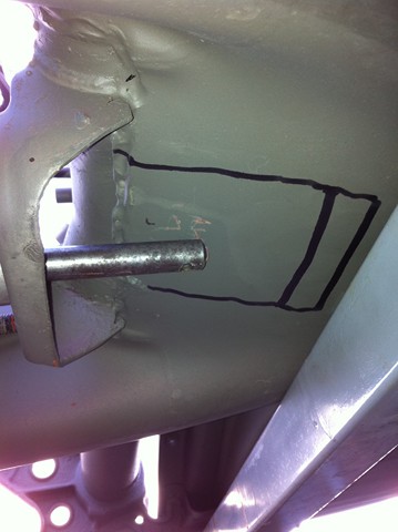

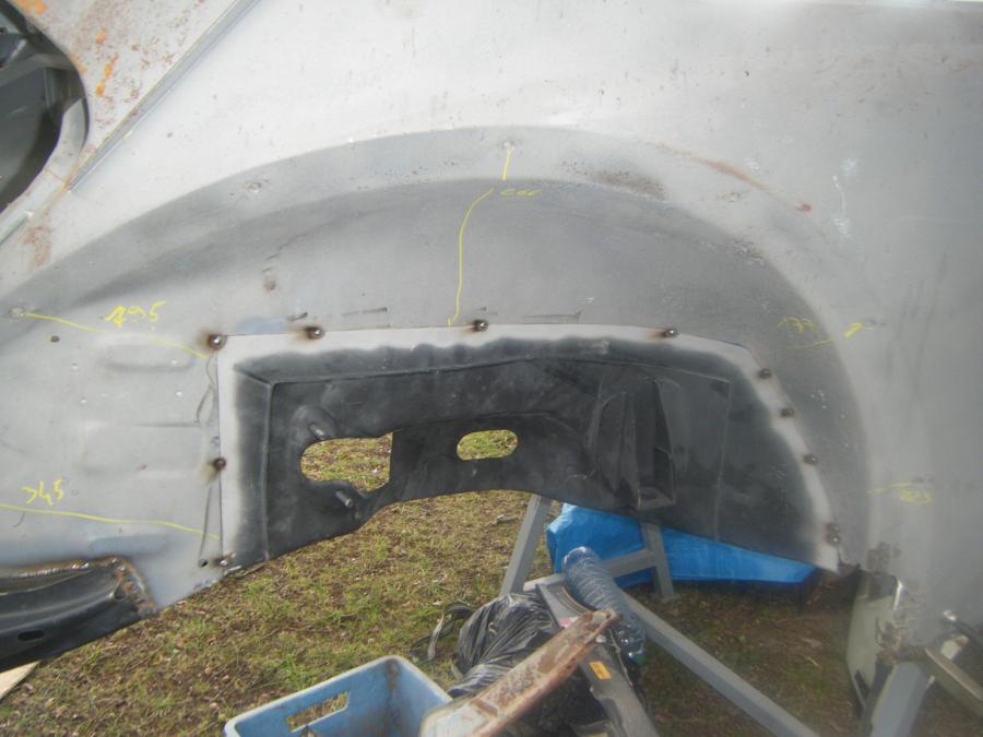

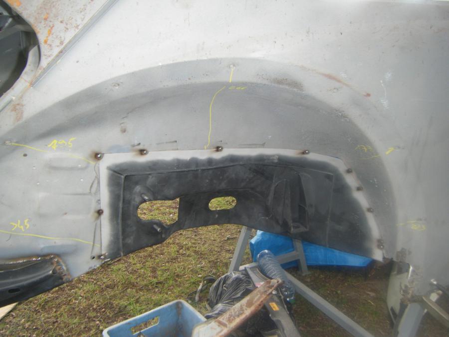

Maintenant au tour de la coque je commence par changer les support de pare chocs arrière histoire de me faire la main.
pointage au TIG juste pour essayer
passage de roue
passage de roue

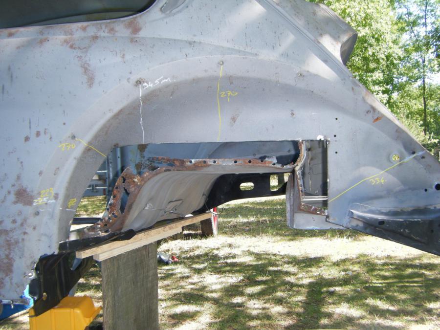

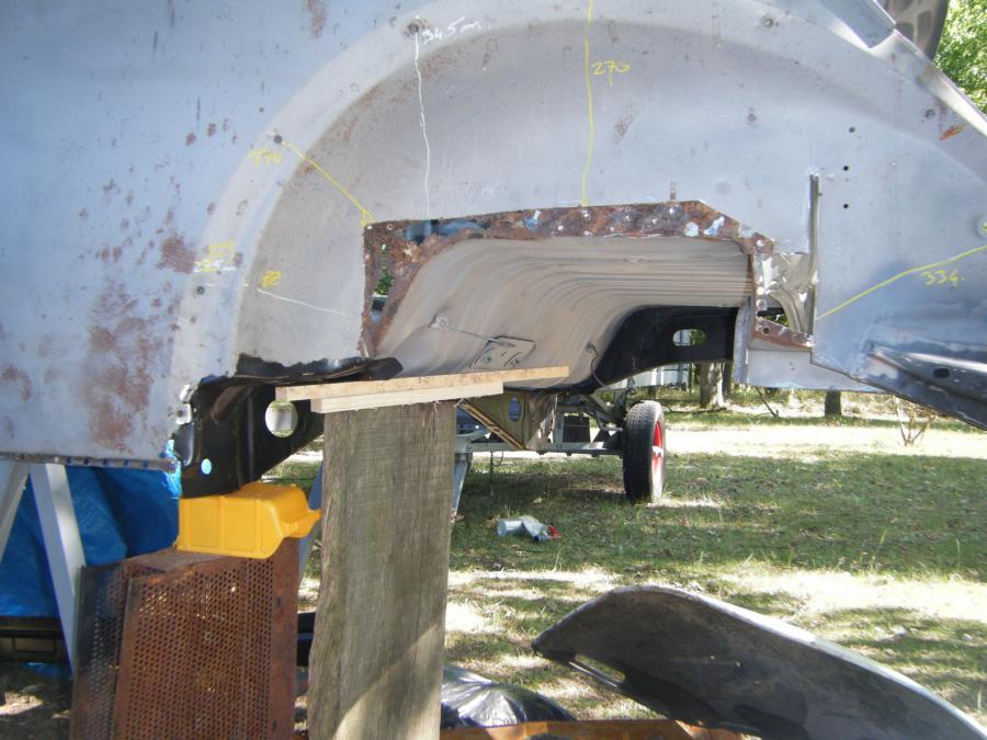

Re: White lady
allé quelques news

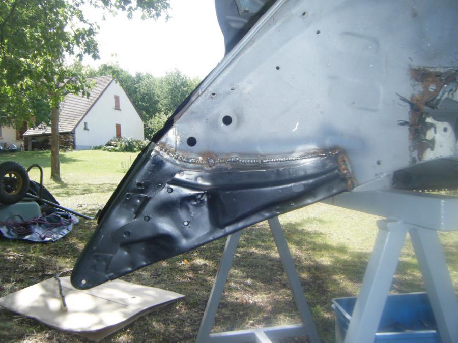

deuxième support de pare chocs et je remet une ailes en place pour voir si toutes les mesures que j'ai prise sont bonnes
oh putain j'aime qu'un plan se déroule sans accro (dixit hanibal smith)

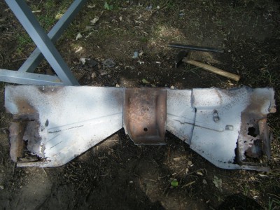

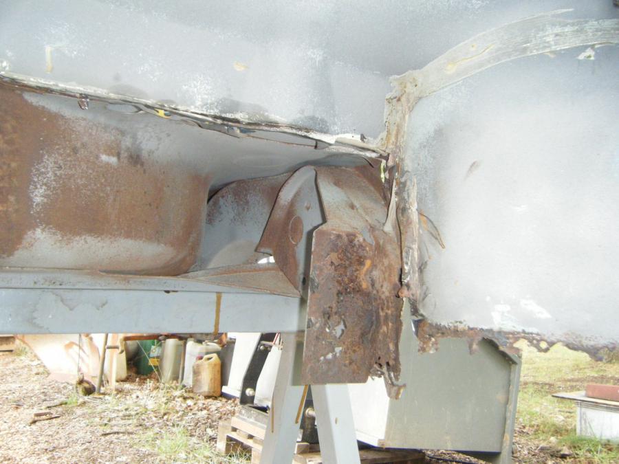

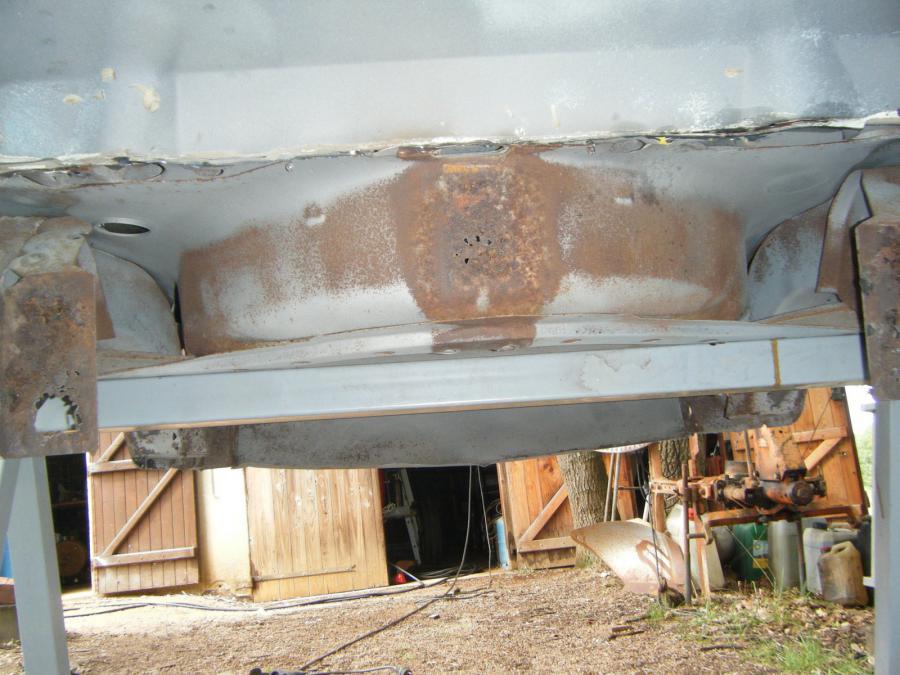

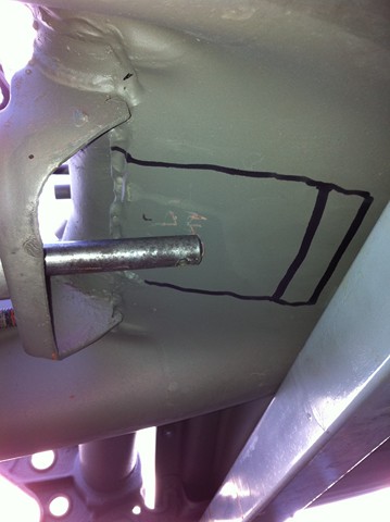

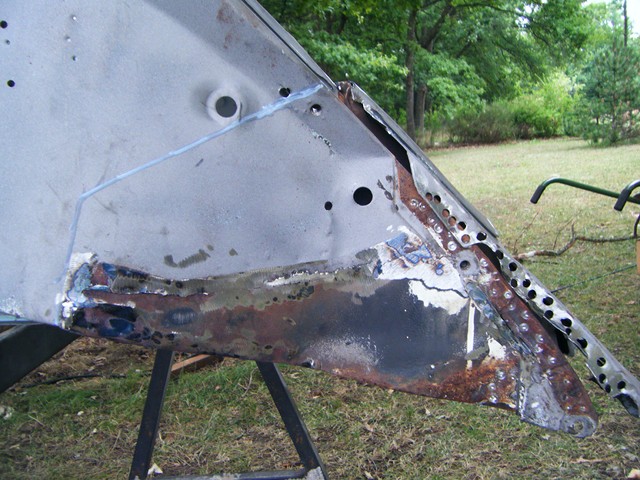

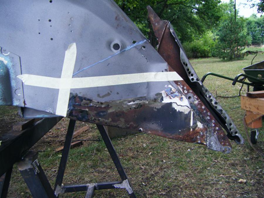

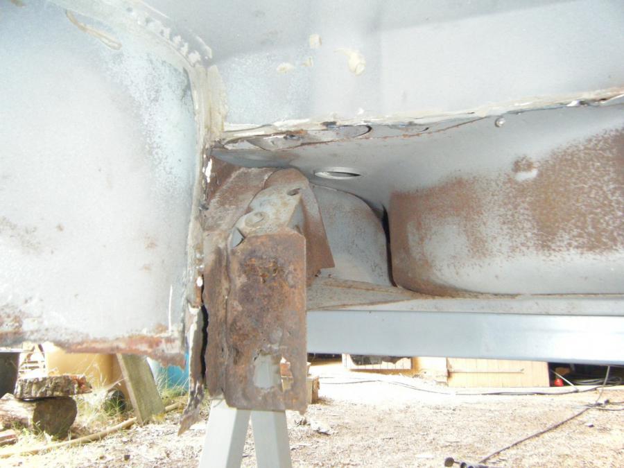

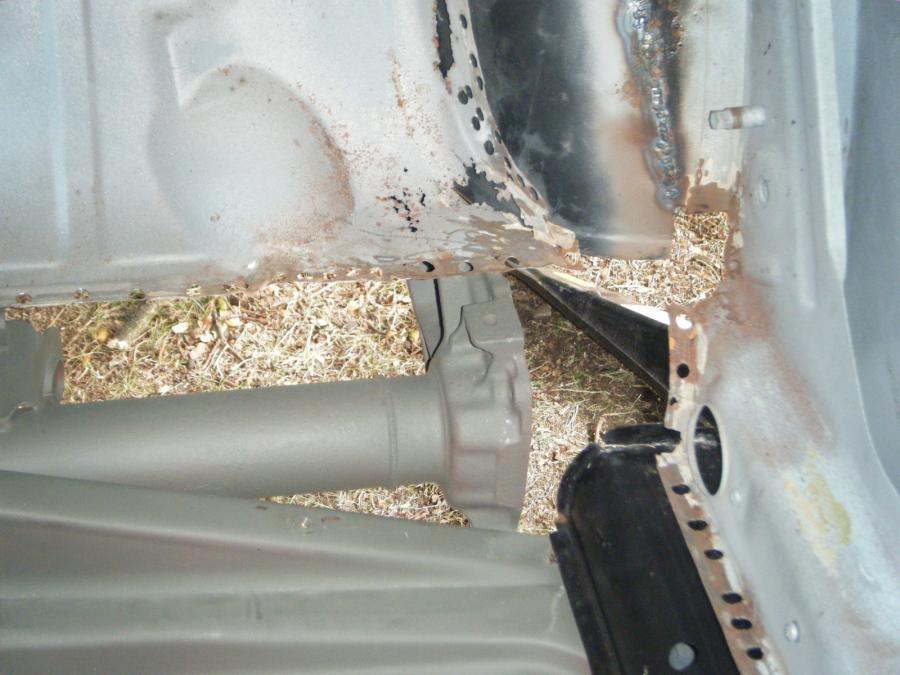

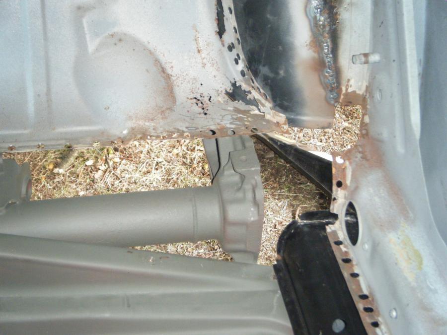

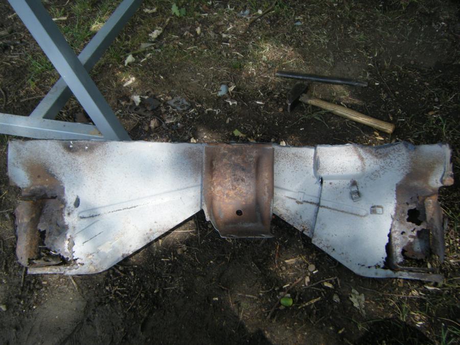

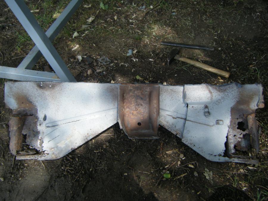

je m'attaque aux longerons ainsi que la partie avant
les longerons sont découpés (vu que la caisse est rigidifié), les longerons de repro sont de la merde comme je m'y attendais
un est trop court et l'autre trop long.

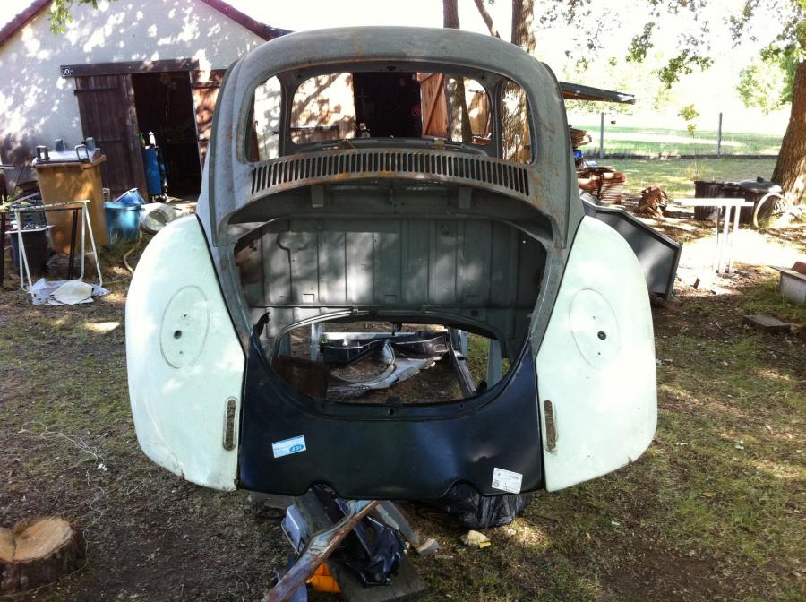

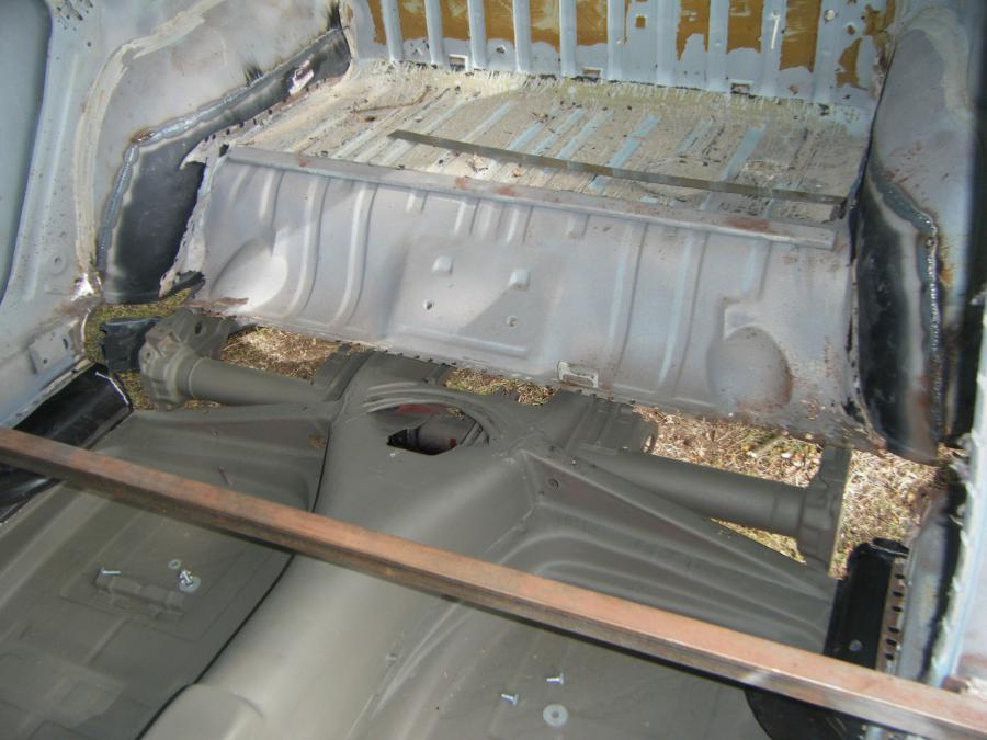

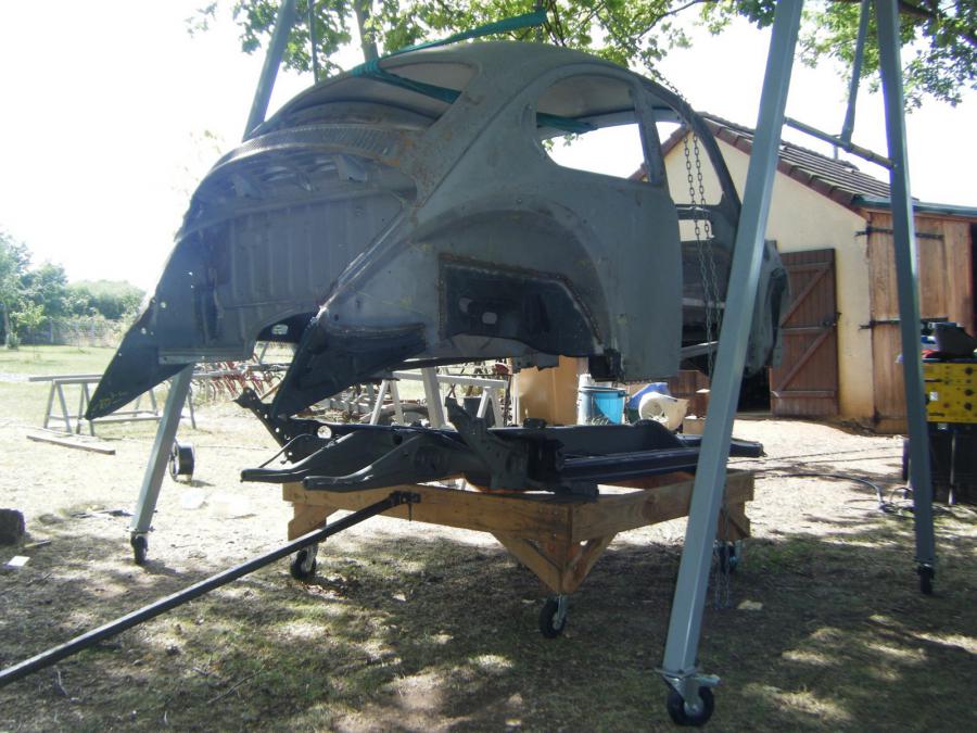

je les présente sur le chassis ainsi que les deux traverses sous la banquette arrière et je repose la coque afin de voir ou il y'as des interférences
c'est la première fois que la coque as retrouvée le chassis depuis le début des travaux soit trois ans plus tard, ça fait du bien
je suis content le temps passé à ajuster les longerons ont porté leurs fruit la coque se pose parfaitement dessus
de plus à l'arriére au niveau des supports d'amortos là ou il y'as la fixation coque/chassis j'ai a peine 5mm de jeu une petite mise sous contrainte (avec une sangle) et tout rentre dans l'ordre.

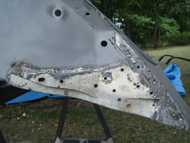

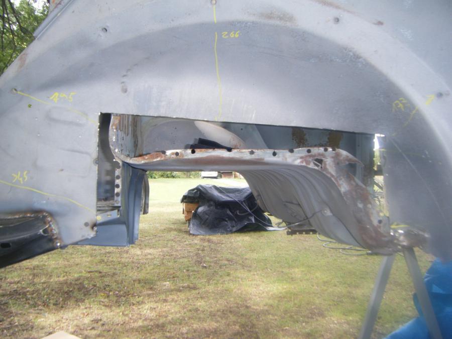

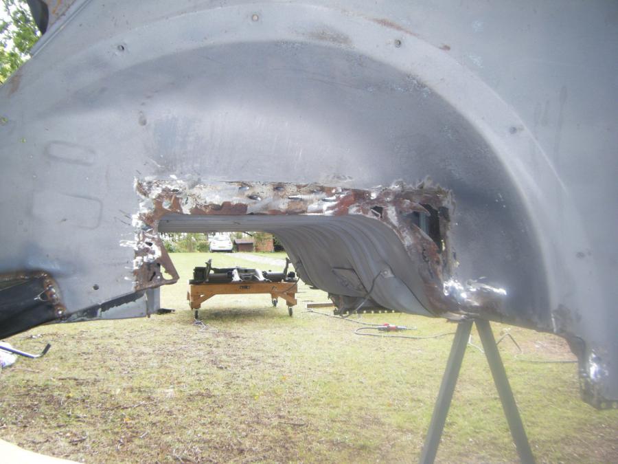

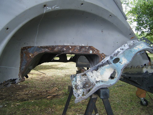

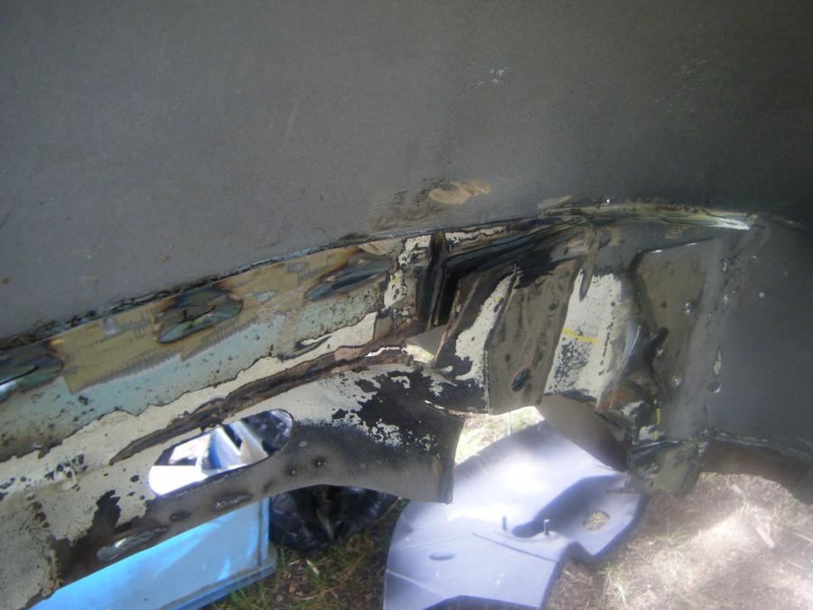

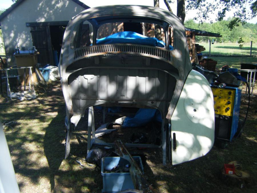

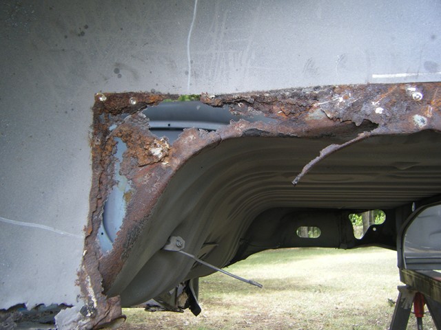

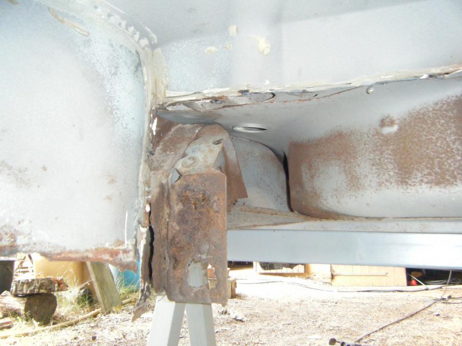

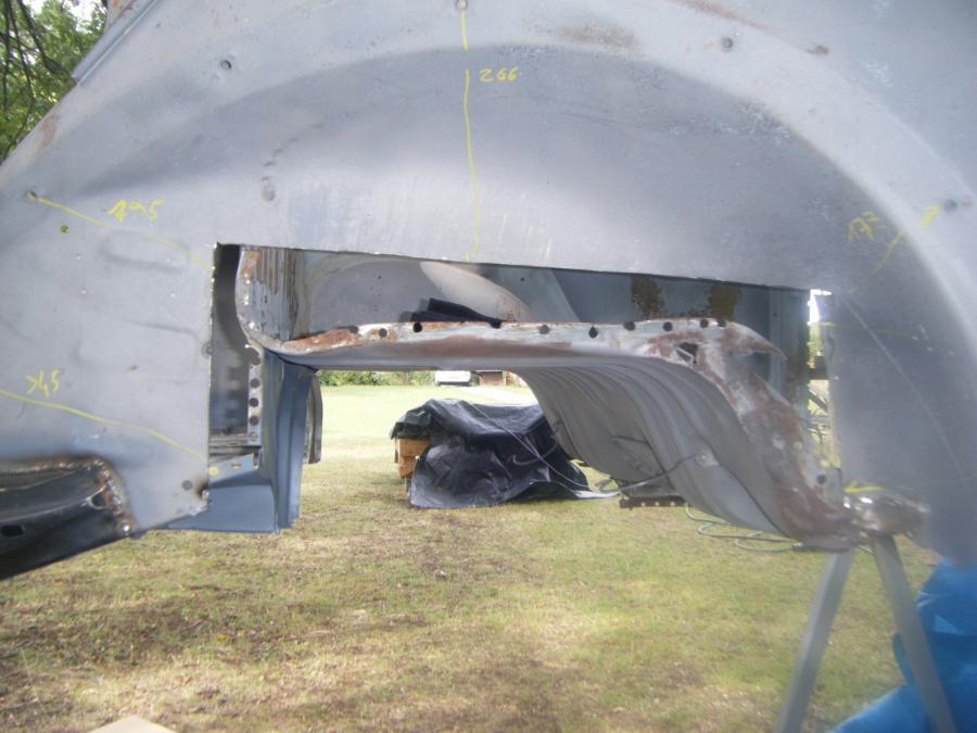

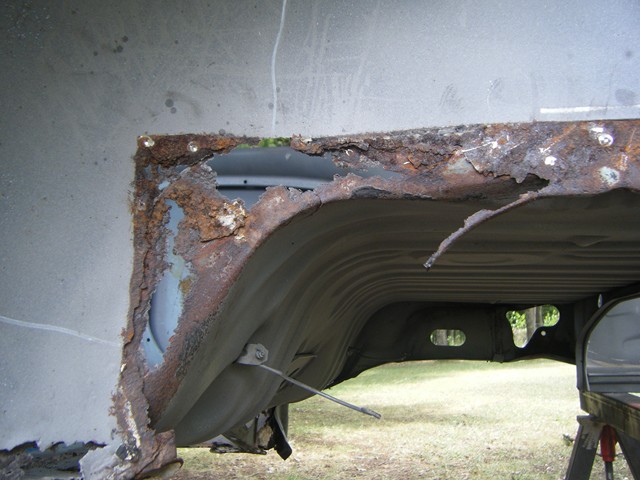

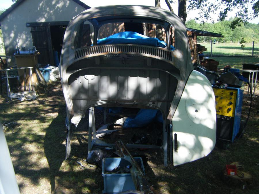

pour réussir à sortir la cloison avant j'ai du découpé les passage de roues (en mêm temps vu la gueule qu'ils ont ) et ça me laissera plus de liberté pour travailler le dessous et voir les parties qui sont touchées.
plus j'enléve de tôle plus il y'as de rouille
et voila pour le moment
