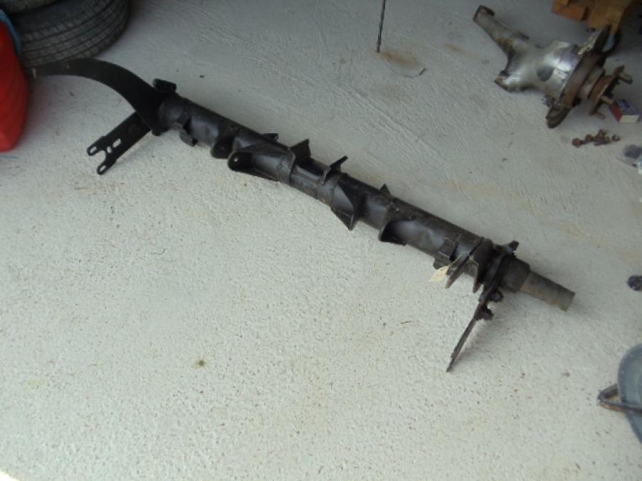

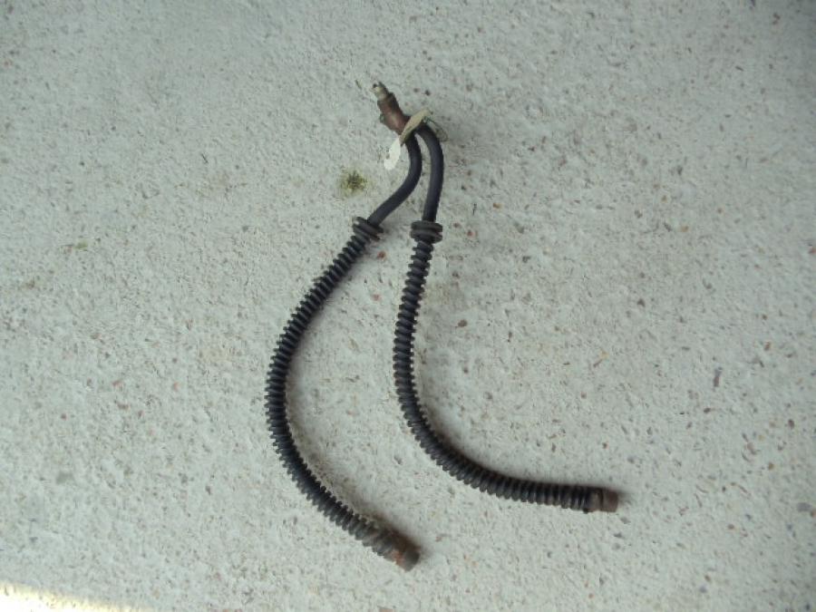

Je viens de récupérer quelques pièces
- tout le système de barres, lames de torsion et couvercle alu de 944
- circuit de frein arrière (rigide+flexibles)
- et mes étriers avant (ph1)
ceux de l'ar seront la dans 15 jours :mrgreen:
j'ai un copain qui veut me donner deux cardans de bay de 68, est ce que ça le fait?
Et encore une :lol: est ce qu'il y a quelque chose à modifier pour mettre les barres de torsion 944 (à part le couvercle alu à découper)?
Re: 1302 futur german daily
Il te faut des cardans de transpo pour la longueur.
Messages : 6162
ou derniers bay (à partir de 75 je crois--> info à vérifier!)
Peut être, j'avais des cardans de bay d'année inconnue et ils étaient trop courts.
je crois q uil n y a pas de dif avce les cardans de bay early ou late, jai eu 12 bays et je crois bien que j ai bien du monter des 75 sur un 71 :biggrin: ou l inverse je penserais comme flo pour des cardans de transpo

Tu as mis les barres de torsions 944?
Messages : 757
Votre German : 1302 evo 4.2
Moteur : 1915
Message par dirty-pierrot »
oui j'ai monté les barres de torsion 944.

dirty-pierrot a écrit :oui j'ai monté les barres de torsion 944.
et ça se monte sans modifs? (à part les couvercles)
voila mes petites pièces

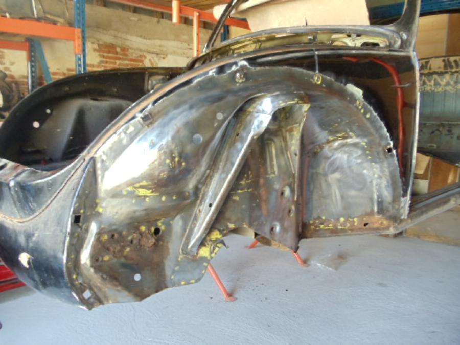

et cet aprem début du gratage du blaxon...

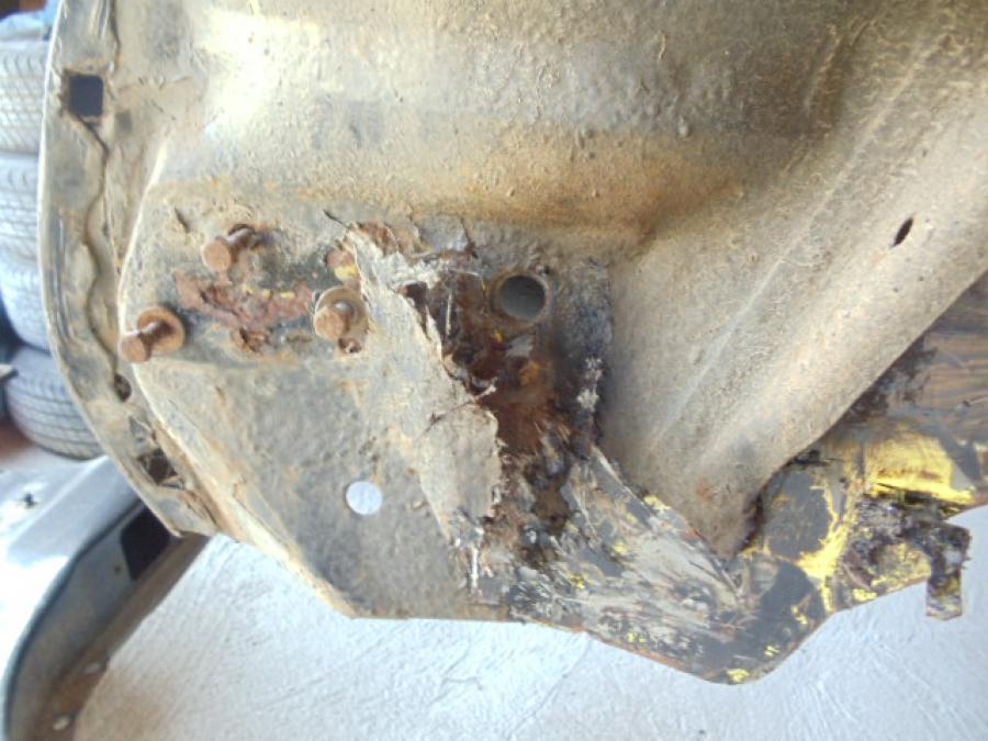

encore un bout de fibre :evil:
c'est bien galère en plus elle en est complètement recouverte! :x
y a d ela fibre mais on se demande pourquoi :shock:
ca a l air sain dessous !!

tham a écrit :y a d ela fibre mais on se demande pourquoi :shock:
la fibre masque les trous (petit cette fois)
j'en ai eu dans les extrémité des longerons. A l'arrière ils sont bien attaqué.
mais sais vrai, dans l'ensemble elle est bien propre.
Vous n'auriez pas une combine pour retirer le blaxon?
gazoil
