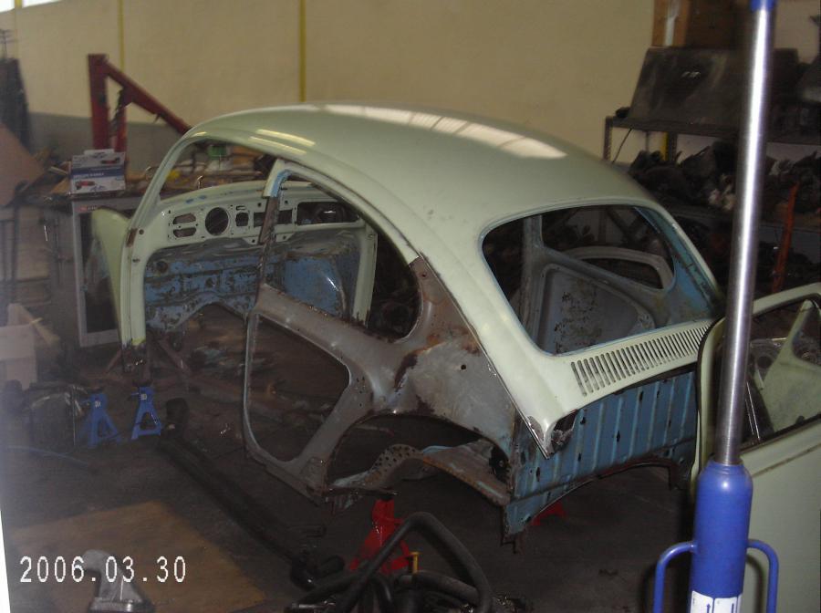

j'ai remplacé pas mal d'élément qui était bien malade,les seuls grosses surprise que j'ai eu a été au niveaux de la contre aile arg qui avait été déja mastiquée et au niveau de la jointure du capot av sur la baie de pare brise.Le reste étant les points habituelles,longerons,jupe av,pied de porte ect...
Malheureusement,je n'avait pas pris énormément de photos du travail de carrosserie donc je vais vous postez les plus parlante.
Re: Projet 1200 German Soft
ha oui, c'est du lourd ici aussi!!
c'était necessaire de supprimer autant sur l'arrière?
elle avait pas l'air si pourrie sur les première tofs?

c est clair que t as pas hesiter a couper dedans toi
mais au moin devrais pas rester de rouille

diabolo a écrit :ha oui, c'est du lourd ici aussi!!
Cela n'était peut etre pas nécessaire pour un carrossier confirmer,mais pour moi c'était plus simple que de reformer un bout de tole.
Sur les photos elle paraissait saine,mais elle avait déja reçu une peinture et sa dose de mastic au niveau de l'aération en forme de demi lune et la ferrure de pare choc était pourrit c'est pour ça que j'ai tous changé.

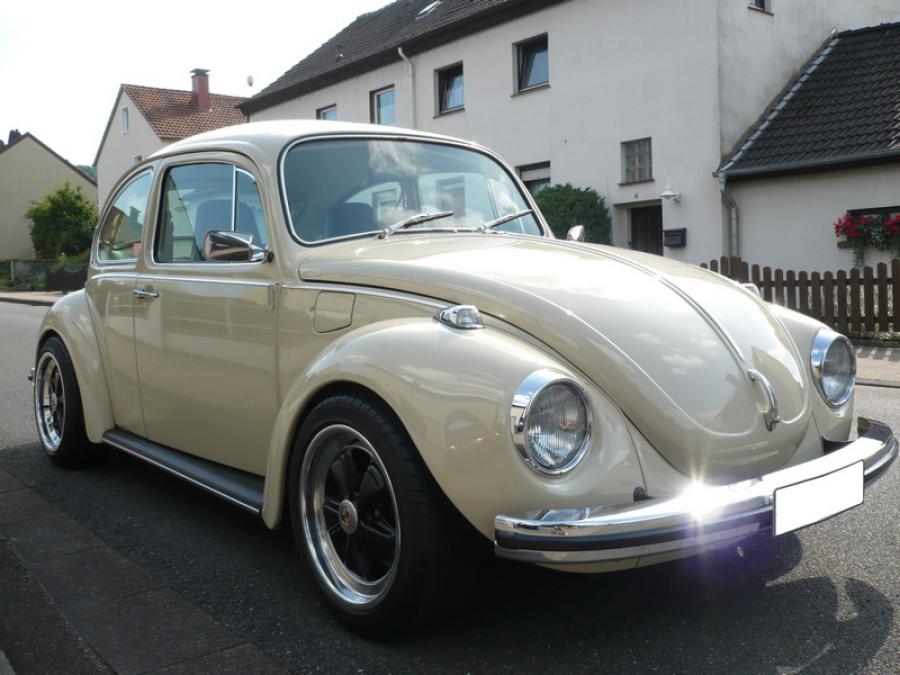

Après avoir bossé comme un fou tout le week end la cox est quasiment fini!
ENFIN!!!
La preuve en image:
ENFIN!!!
La preuve en image:

C'est propre belle réalisation c"est la consécration moi j'en suis encore loin^^
- tintin13_2
- Messages : 968
- Moteur : 2110 Type 1
- Localisation : 13
C'est une blague ?
Cette 1302 ( en plus c'est pas le même model que ta caisse ) je la connais depuis des années et j'ai déjà parlé avec l'allemand qui en est le proprio c'est lui qui m'a envoyé cette photo ...
viewtopic.php?f=25&t=25&start=300
Explications ?
Explications ?

disons qu il aimerait bien quelle soit comme ca

Popol1300german a écrit :C'était un poisson d'Avril hihi
Plaisanterie mis à part,j'adore cette caisse,si tintin13-2 ou un autre membre du forum à d'autre infos et photos,je suis preneur!
Allez je vous envoie la suite de mon "vrais" projet !Parce qu'on ne plaisante pas avec la vw.
