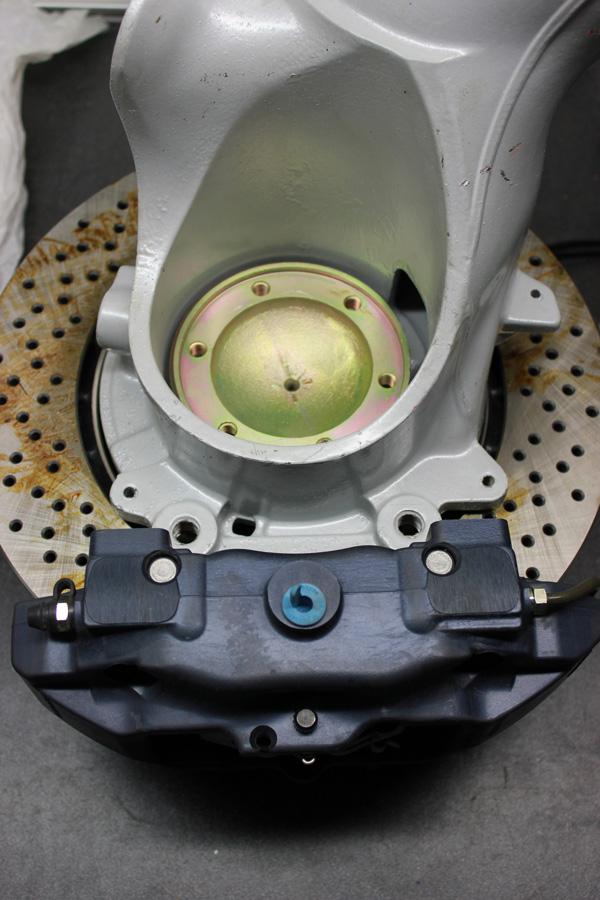

Puisque je suis à 300 bornes du combi, j'ai ramené des pièces pas trop grosses de la cox, qui sont "bricolables" sur un bout d'établi!
Au programme : le freinage arrière! (ce qui permettra également d'apporter des réponses à Obiwan viewtopic.php?f=5&t=3397 )
Rappel : Etriers Ar Boxster/996 sur disque AR Boxster/996 sur moyeux et bras alu de 944 voie étroite (donc non-turbo).
Le bol du disque 996 est trop profond, donc lorsqu'on le met en place, il vient toucher les emplacements de fixation de l'étrier du bras alu. De plus, il ne plaque pas à fond sur le moyeu.
L'idée est de placer une couronne de 4mm d'épais sous le bol, et de redonner du gaz dessous. Bilan : ça plaque au fond du bol et ça passe large!
Je n'ai pas le schéma de la couronne, car je ne suis pas dessinateur, mais elle fait la largeur du moyeu, possède 5 trous pour les goujons, et est calée sur le moyeu au centre (103mm). Je lui ferais aussi 2 trous avec un agrandissement à 90° pour loger 2 petites vis, et ainsi la fixer au moyeu. Elle aura aussi 2 ptits trous, pour maintenir le disque (les trous de fixation ne sont pas au même endroit 996/944).
Vue à l'envers :
Je positionne ensuite mon étrier, avec les purges du côté "haut" du bras.
Après mesures, il faut une cale de 160x40x30. L'étrier Boxster se fixe avec 2 vis M12 de longueur 80. Il faut donc prévoir 2 filetages M12x1.75.
Sur le bras, la pièce est fixée avec 2 vis M12x150, longueur 55mm si tête en surface ou plus courte si tête noyée (ce que j'envisage).
Voici un montage "pour rire" avec une de mes cales de l'avant :
Et enfin, j'ai trouvé un usineur sur Dijon, donc mes cales et mes couronnes arriveront tout bientôt... :thumb:

Salut Benoit,
Pour ta calle sous le disque, tu peux prendre un vieux disque 944 même HS, attraper la disqueuse et découper pour ne garder que le centre du disque. Faire tourner le dia extérieur tip top pour recentrer ton disque 996 et ajuster l'épaisseur de ce qu'il reste de ce disque 944 à ton montage (je l'ai fait sur un montage similaire à l'avant pour une cox, va voir sur le blog par ex).
Ou tailler une entretoise hors masse mais c'est plus de boulot
Pour l'autre calle de montage de la pince, no comment, c'est du grand classique
A +
Kev
Re: 1200 de 74... dans le 74 !
blue1303 a écrit :Tu penses qu'il te serait possible d'un faire un jeu supplémentaire ?
kevin a écrit :Ou tailler une entretoise hors masse mais c'est plus de boulot
Pour les cales sous le disques, je suis parti de vieux élargisseurs que j'avais. L'usineur me reprend juste les diamètres intérieurs et extérieurs.
kevin a écrit :tu peux prendre un vieux disque 944 même HS
Bonne idée! Mais du coup, partir de vieux élargisseurs, c'est encore moins de boulot qu'avec un vieux disque :wink:
blue1303 a écrit :Il me manque les [...] cales de montages d'étriers
kevin a écrit :Pour l'autre calle de montage de la pince, no comment, c'est du grand classique
J'ai fourni à mon usineur de la matière pour en faire 2 seulement, donc pas possible d'en faire plus. Mais comme le redit kevin, c'est juste un parallélépipède de 160x40x30, ça se trouve ou s'usine facilement. Après, il faut juste réaliser les perçages et les taraudages, pour ma part, ce sera fait sur une simple perceuse à colonne.

J'ai fait un bout de schéma, mais tout étais noté dans mes messages précédents !
Pour les perçages, j'attends d'avoir la pièce, et je fais en live... :oops:
