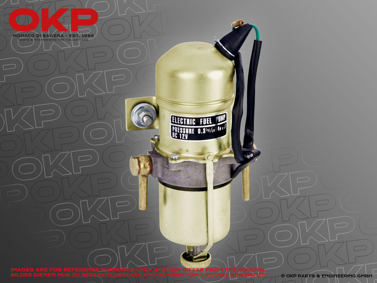

Donc ma Perburg est HS!! Et comme plus d'un ans dans le LUC lulu :evil:
Elle étais mal placé et passais sont temps à ce désamorcé et à cramé!! (Merci pour l'info du MAL placer sous la cloison moteur Ar)
J'aimerais une Mitsuba, mais pas facile à trouver ou aidé moi!! de 300 à 350g et 120l/h
http://www.tradebub.com/by_2170598_Low- ... A-Fuel.htm J'ai trouver sa!!
La Red-top Facet qui aurais besoin d'un régulateur.
La Holley RED à 7Psi (0,5 Bar "500gr) à mon avis, la BLUE débite de trop
Donc laquelle choisir?? Ou autre chose??
Ou encore reprendre une Pierburg??
Pompe PIERBURG Pression: 500g Débit : 170l/h
Ces pompes passerais sur un 1600 à un 2L4 avec des carbu de 36 à 48

J'opterai pour une Pierburg (une vraie) placée horizontalement sous le réservoir sans régulateur.

C'est une pompe de marque Carter très connue aux usa
pas besoin de régulateur
la 3.5psi est suffisante, sur les dell possible d'utiliser une 5.5psi avec des pointeaux de 175 maxi
125l/h à vide
A monter sous le réservoir!
