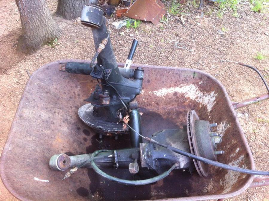

jeudi 17 mai j'attaque, je passe chez mon Fa récupérer les bras porsche
je commence par les démonter et les nettoyer
par contre je sais pas si il s'agit de bras alu ou de bras de turbo

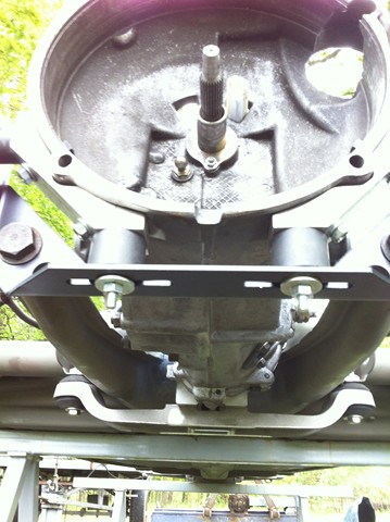

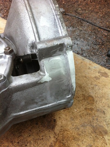

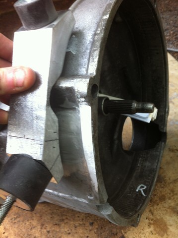

Ensuite je me décide a attaquer la boite
-changement du nez
-installation des deux berceaux
démontage du nez pour retirer l'entrainement du câble de compteur
les autres photos proviennent de germanlook.net
la boite as été testé par mon neveu Clément 4 ans :D
suppression du support de boite cox

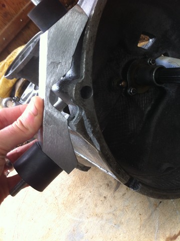

il y'as quelques modifs as apporter sur la boite
aprés la suppression du bossage
présentation sur le chassis

white lady a écrit :par contre je sais pas si il s'agit de bras alu ou de bras de turbo
--> Dans tous les cas, ils sont en alu :D Je pense que tu voulais dire "atmo"
--> Dans tous les cas, c'est le moyeu qui est différent !
Vu la profondeur de tes disques, c'est de l'atmo :wink:
Re: White lady
:oops:
oui pardon atmo ou turbo

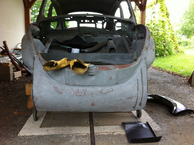

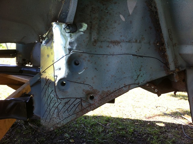

Ensuite début de semaine dernière je sort la coque dehors pour continuer la carrosserie
objectif traiter tout le bac avant

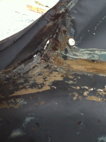

la cox as bien été accidenté dans son passé le bac à roue est froissé et je vois bien que des choses ont bougé.
J commence par faire sauté le joint carrossier et toutes l’espèce de mastique qui as étais mis mis pour camoufler
Ca laisse rêveur.....

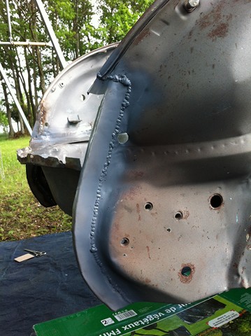

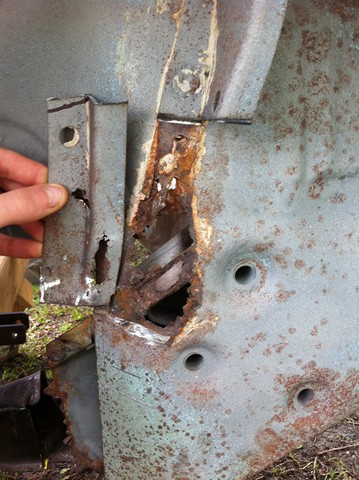

Aprés avoir tombé la jupe avant je m' attaque à tout ce qui est rouillé

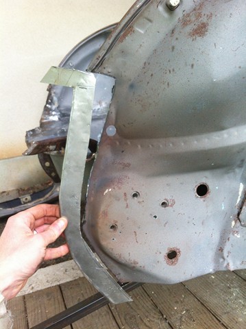

ensuite le bac de roue
eh oui j'ai fait de gros pâté un soudant, la tôle d'origine arrête pas de percer

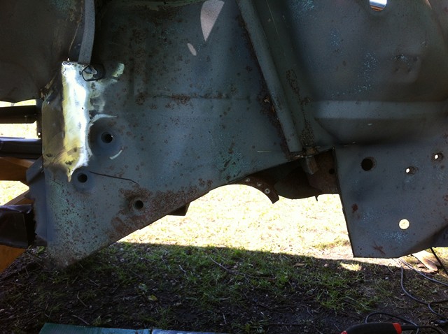

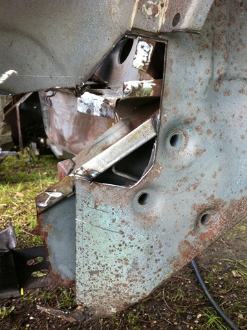

Support d'amortisseurs
En m'attaquant à ça j'avais un peu peur de ce que j'allais découvrir..... eh ben j'avais raison
pas facile d'accés
et ensuite on referme

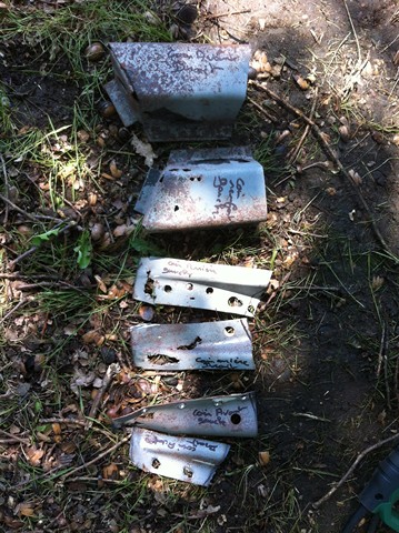

en mon absence mon père va s’occuper à reformer ces morceaux à la plieuse pour qu'ils soient prêt à être reposer lors de mon retour au mois d'aout.
