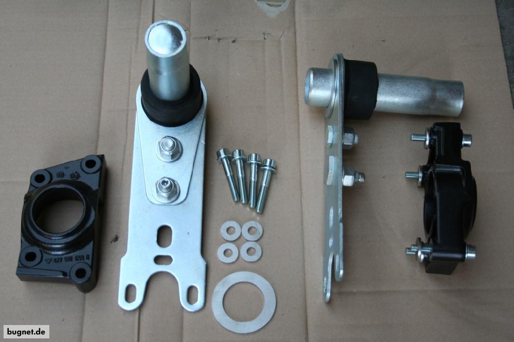

marc1302
Messages : 468
Votre German : 1302
Moteur : typ 4 2256
Re: Train arrière 944 phase2 sur 1302
Message par marc1302 »
Hello
vu sur un forum allemand.
Peut être une solution au problème de vis qui touchent...?
Ils montent une bague qui décalle legèrement. Il ne smeble pas qu'il y ait une influence négative sur quoi que ce soit!
Marc1302
Message par dirty-pierrot »
Pas bête la bague.
Ils ont aussi fixé une vis BTR sur l'excentrique de réglage en hauteur(coté écrou) pour pouvoir le tourner car on a pas la place de passer une clé (de 30 je crois) entre la lame et le châssis.
Je vais faire la même modif sur ma caisse.
le coup de la bague c'est ce que j'ai fait sur ma cox car ça frottais très légèrement sans cette modif.

presse-purée
Messages : 371
Localisation : finistére
Message par presse-purée »
salut
si je peux me permettre ce n'est pas seulement la bague a coté du silent bloc qu'il faut mettre, mais plutot les 4 rondelles du coté du courvercle car c'est elles qui eloigne la lame et la bague compense cette ecart, juste histoire d'étre plus clair quoi :thumb:
oui tu as raison presse purée, sans les 4 rondelles qui écartent le couvercle, le problème serait agravé car le silentbloc serait en plus comprimé!l'idée est simple et efficace en tout cas!
