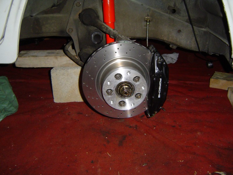

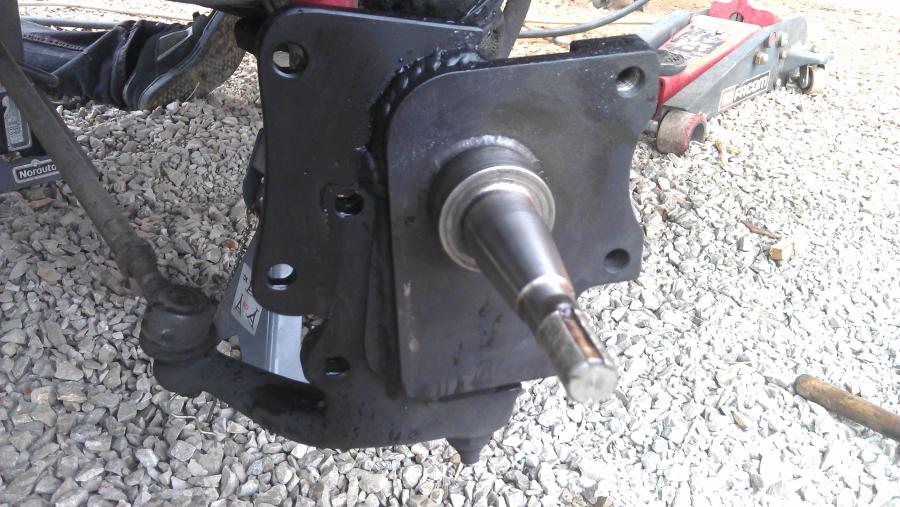

de retour de chez Lo... donc support d'etrier en place.... la grande classe en plus, je peux: soit mettre des gros freins, soit mettre l'origine....
alors on commence par tout viré et mettre le disque en place avec etrier pour voir .. une fois que l'ami Lo a bien cogité, fait des gabarits en carton, ben découpe de la pièce et soudure en place, après avoir viré les moyeux pour pas que les roulement chauffent... Voila le support une fois fini et peinds....donc a droite la fixation pour l'etrier d'origine, et a gauche la fixation pour le Brembo.. et voila le travail avec disque et étrier monté un grand merci a LO pour son accueil et son taf
