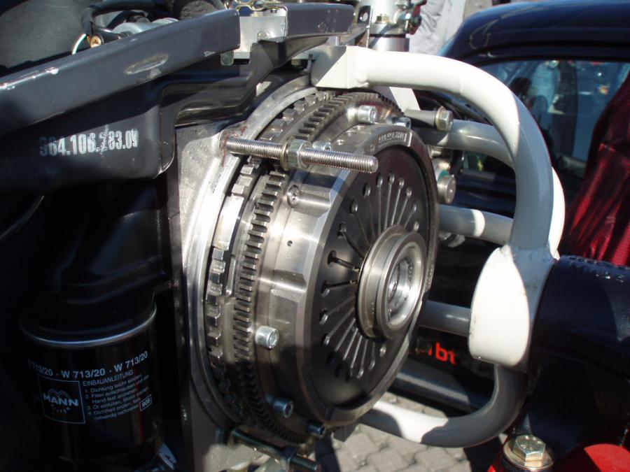

euh 3.6 kg c'est bon ca!!!!
on est dans les 13 kg à l'origine (avec embrayage je crois)

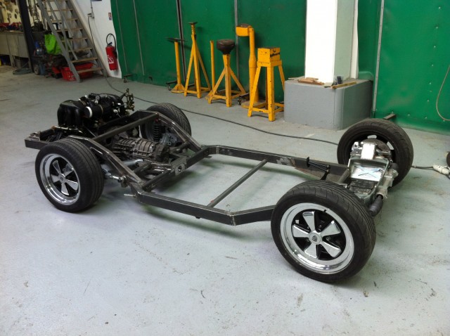

Il y a l air d y avoir du poids derriere...
Re: porsche 356 GermanLooK
oui mais quand la coque sera dessus avec les accessoires, ca devrait etre mieux, après faut pas que la suspension se tasse à chaque accélération, sinon le carter va pas aimer!
quel travail de fou, j'adore!!! :thumb:
oui mais comme dit tham ça fait déja bas de l'arrière donc si ça se tasse en plus ce sera encore pire...
après vu l'ampleur du projet je pense que c'était prévu et qu'il va lui remonter un peut le derrière quand tout sera installé.
en tout cas bon courage pour l'électricité... 8)

diabolo a écrit :oui mais quand la coque sera dessus avec les accessoires, ca devrait etre mieux, après faut pas que la suspension se tasse à chaque accélération, sinon le carter va pas aimer!
!!! :thumb:
sur les photos les ammortos sont en butées :( , amorto trop court et ressort trop souple ca sera bientot changé :) :)
