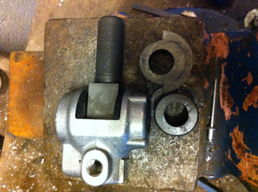

j ai ensuite changé les silent bloc du coupleur Porsche pour des plus durs en vue de la reconstruction de la tringlerie
j ai sortis la presse d établi :biggrin:

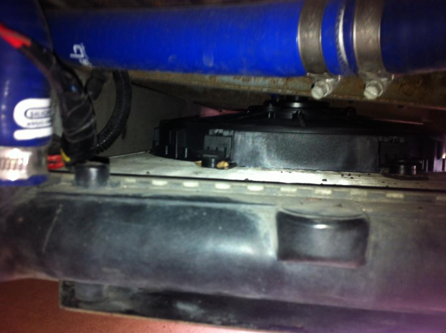

cet aprem j attaque la pose des ventilos Spla et la mise en place du faisceau pour.....

ventilos montés, je me suis apercu qu un fil pour la deuxieme vitesse etait desserti de la cosse :suspect: ...
j ai donc passé les sub en extraction par dessous, ca protegera un poil le radiateur et j ai monté les Spal 1650 m3/h en soufflant par dessus, j ai preparé le faisceau , le branchement sera pour samedi prochain, test prévu en allant a Orange à la bourse le dimanche...sinon j ai 22 cm de garde au sol sous le ventilo ...

j ai reçu les silent blocs rigides, je mets une tof pour la ref si y a dans l avenir des intéressés
