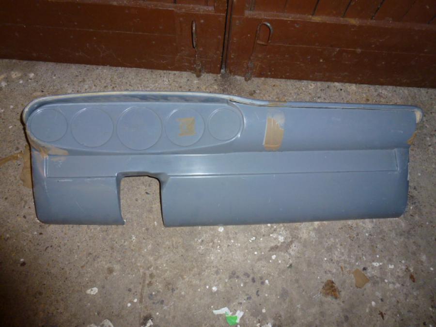

Tableau reçu.
quelque toffs.
COX02380
Messages : 494
Re: Resto de ma 1303 c'est parti
Message par COX02380 »
encore une pour le plaisir.

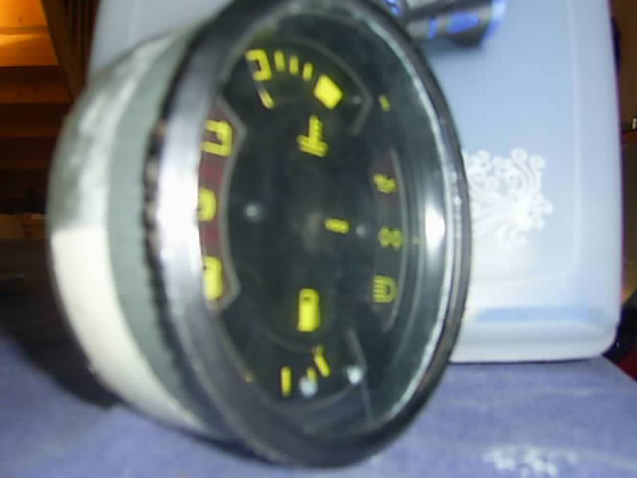

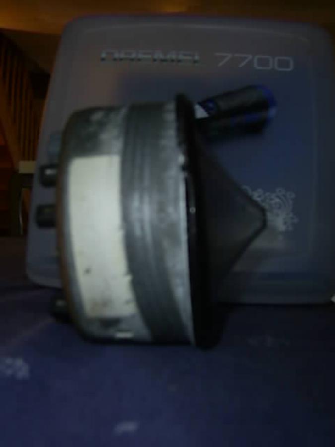

Bon une modif sur compteur Porsche.
compteur Porsche 944 ph1
après modif , suppression de la vitre bombée par une plat.
Messages : 6146
Mais quelle idée ils ont eu de faire des vitre bombées :scratch:
