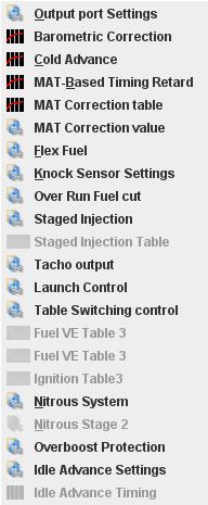

A oui, c'est là que ça devient bien fendard, déjà les "fuel VE table 3" bah oui, il y a trois types de réglage possible...
Après le premier paramètre permet de paramétrer sept sorties possible ça peut être absolument tout, d'un relai
de ventilo à un shift-light type F1 avec une ligne de leds cadré au régime, j'en utilise deux pour le ventilo et le clapet,
les autres sont déjà prises pour la vanne de ralenti, les bobines, le futur signal d'arbre à came et des sorties injos.
Après bon bah c'est la fête,
correction d'injection par rapport à l'altitude
correction d'injection par la température d'admission d'air
gestion flexfuel
gestion NOS
gestion capteur cliquetit
gestion double rampe d'injection (pour les moteurs avec une rampe normale et une stand-off)
gestion d'un injecteur supplémentaire de départ à froid
Bref, y en a un paquet et on peut bien s'amuser avec, à oui, il y a aussi un antipatinage
mais il faut une cible sur une roue et on peut s'en servir comme limiteur de couple pour les départs type dragster...
