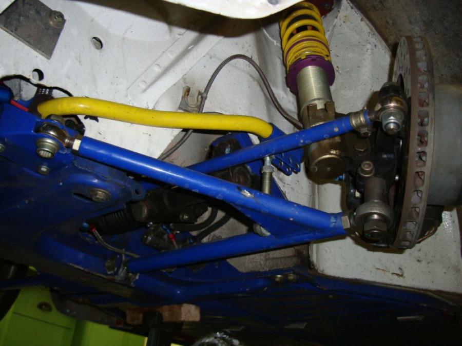

J'ai trouvé ça sur le net, apparemment c'est dispo auprès d'un allemand.

hihi ça fait de l'effet ce kitUne adresse, un site, un prix, quelque chose!
euhhh pareil un lien , un truc comme ça? on reste sur notre faim là
marrant la fixation de la barre stab du coup!

Y a un truc qui me chiffonne, les photos sont tiré d'un montage type B et le kit éclaté est pour type A...

Comme tu peux voir sur le lien que j'ai mis
le montage sur la 1303 RS est un montage A
je penses que le montage B etait l'un des premiers kit... un genre de proto
on voit bien que celui en montage A a subi certaines améliorations...

Avec un kit montage type A vu la hauteur des rotules les jantes en 15 ne passent pas , à voir si les 16 passent ?

Ce ne doit pasêtre trop compliqué de rajouter un tirant réglable en longueur entre le bras de suspension et le chassis.
Il faut faire attention que la géométrie de l'ensemble ne fasse pas varier la chasse.
Est-ce pour cette raison que la fusée est décalé vers le haut ?

A mon avis si la fusée est rehaussée ou plutôt le triangle descendu c'est pour que ce dernier soit bien à plat quand la voiture est sur ses roues.

Je pense plus à un triangle descendu pour la même raison. Dommage qu'on ne puisse pas y monter du 15. Ça ferait
un superbe travail sur de la virole.

Zavez pensé au débattements les amis
Y a pas un truc qui vous chipote?
Moi bien
Par contre je suis parfaitement d'accord : pour un système aussi hyper statique que celui là, ça reste redoutable très efficace.

Je pense que quand tu en est là, tu es déjà passé depuis longtemps en combinés filetés, que tu as affiné fil du temps.kevin a écrit :Zavez pensé au débattements les amis
Moi bien
Kev
Mais il est vrai que la rotule avant doit morfler si il y a trop de débattement.
