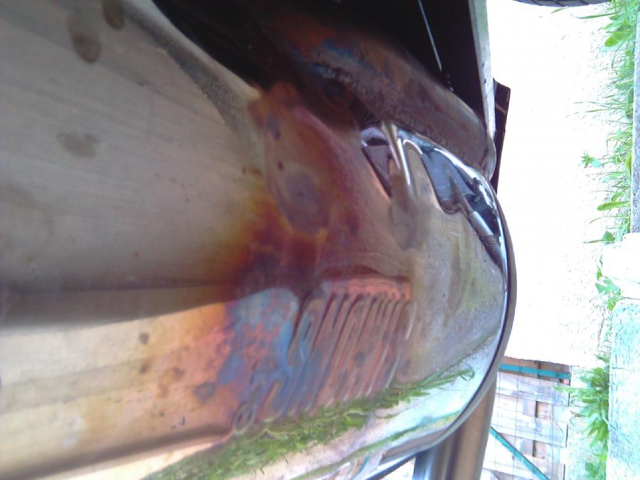

Vous savez ce que c'est la bonne nouvelle de la journée??? C'est que mon échappement commence
à prendre une belle couleur, voilà la bonne nouvelle!
Tout le reste n'est qu'emm***** en série! En gros, mon moteur s'est retrouvé à tourner de plus en plus riche pour raison
inexpliqué, enfin après un plein chez le pompiste du village, je redoute le fond de cuve. Et comme un problème
n'arrive jamais seul, il s'est mis à claquer comme une machine à coudre...

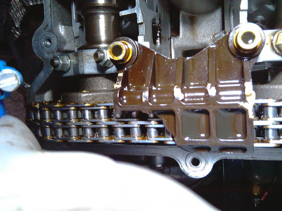

Bon je pense avoir trouvé la cause:
De la bakélite de 20 ans... J'espère vraiment que c'est ça et pas une soupape tordue, en même temps le bruit est
trop rapide pour que se soit une soupape. Du coup je vais en profiter pour changer la chaine de distribution
(220000kms), le tendeur et refaire le joint de carter de distrib parce que même si ça ne fuit pas,
je n'aime pas trop le gras. Ca n'explique pas vraiment pourquoi il s'est enrichi.
