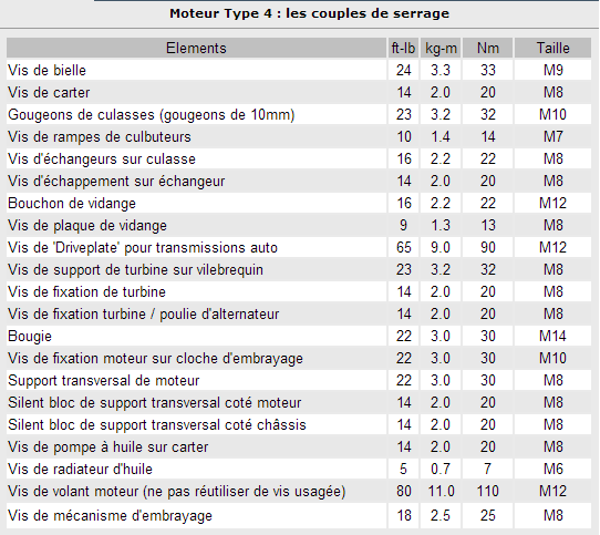

Quels sont les couples en Mkg que vous utilisez lorsque vous montez un moteur.
J'ai un doute sur les infos de ma RTA qui me dit de serrer mes culasses à 2.5mkg.
Tant qu'on y est balancez les couples pour les boulons de bloc (les 6 gros et les petits) et pour tous les accessoires comme ça, cela fait un sujet qui peut être mis en post-it et qui pourras intéresser les novices comme moi ;)

3,2m.kg sur la mienne pour les culasses.

En image... ... :thumb:
