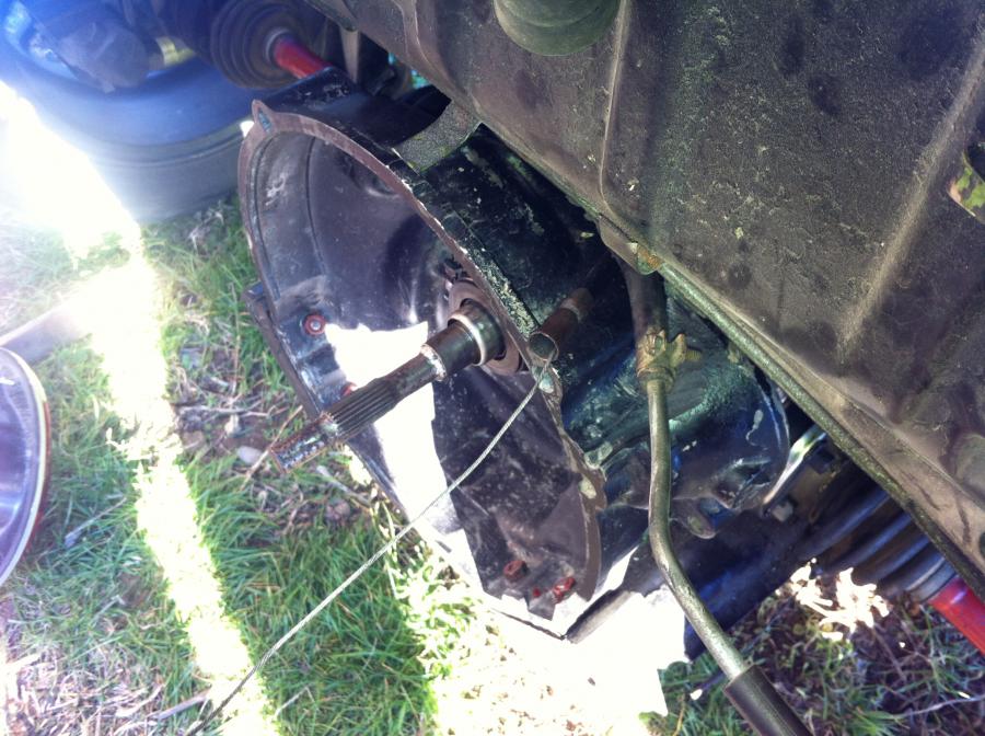

Message par fenix »
démontage et remontage boite :D

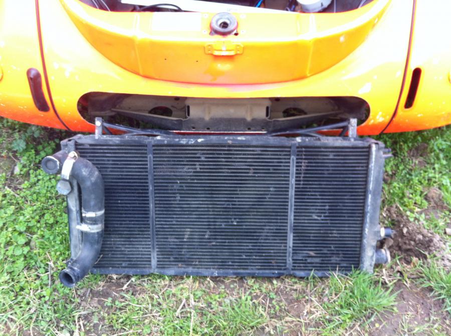

Message par fenix »
reste encore a fignollé le radiateur est pas encore assez bas
Re: 1303 orange black white
ce qu il faut surtout c est evacuer l air chaud...t as prevu un caisson ? genre martin bott

Message par fenix »
oui il y aura un caisson d evacuation , la c est remontage moteur et chui bien pomé :D je cherche

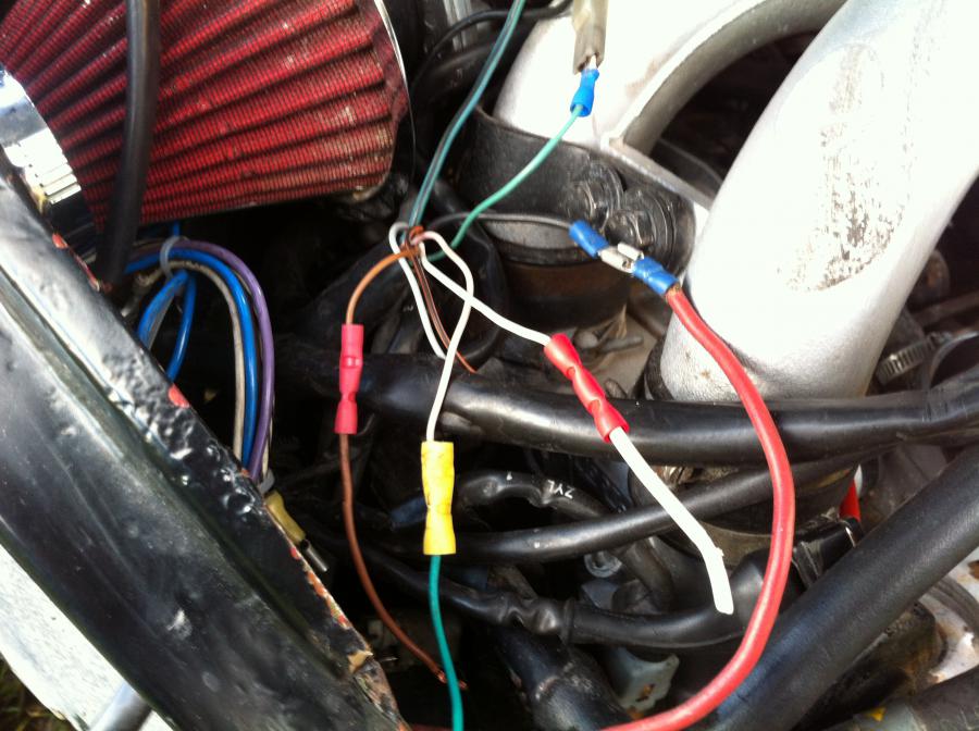

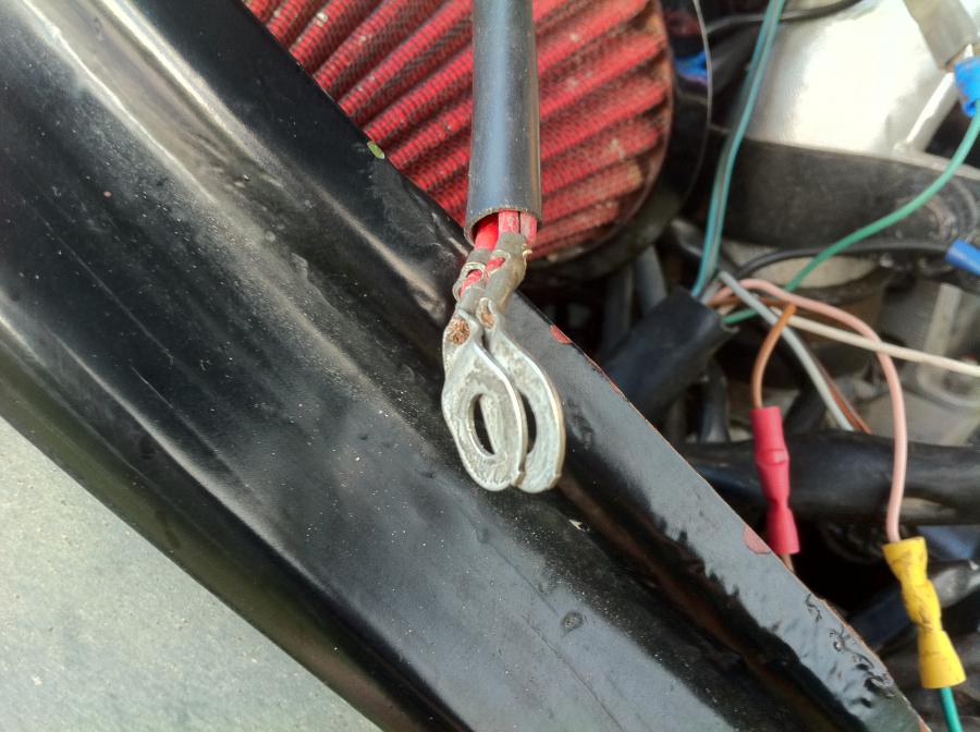

Message par fenix »
grosse galère je n arrive pas a retrouvé ou ce branche ces 4 fils le petit marron , le rose vert , le blanc et les rouges ca sort du boitier motronic sinon démareur et tout le reste branché quelqu' un ci connais t il la dedans ?
boitier derriere la banquette au sec
