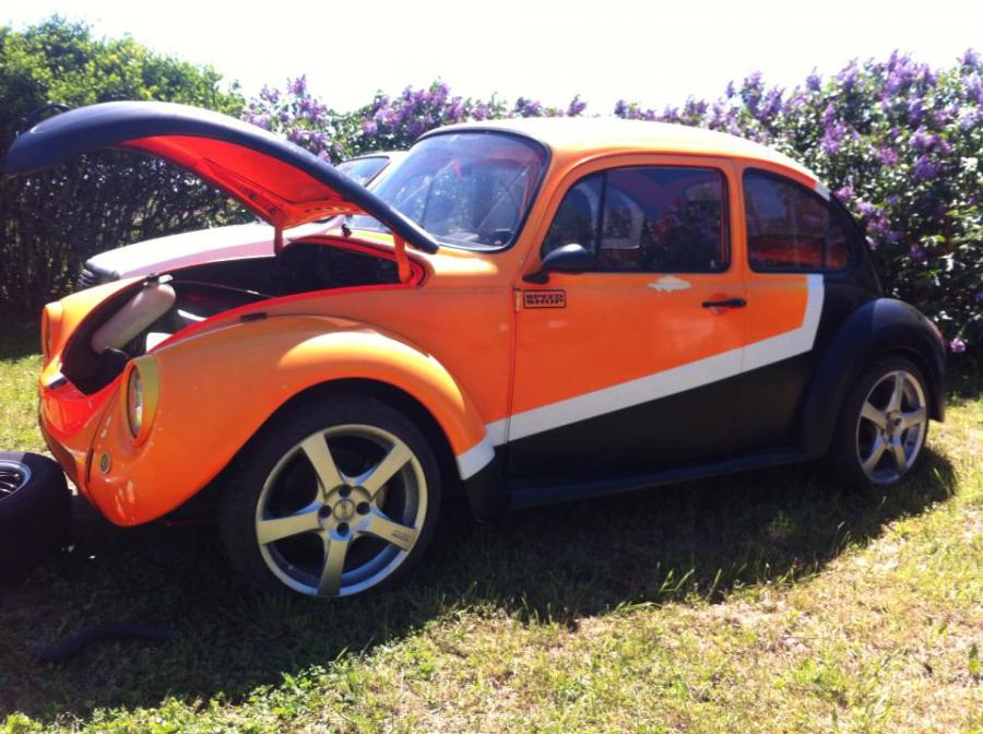

allez un petit peu de news revenu du Mali changement de roulettes
205/40zr17 pas ci mal que ça !!!!!

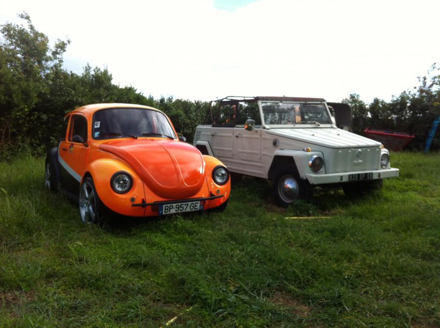

quelque petites news capot repein le orange du capot sera le meme pour toutes la partie du vieux oranges , j en est profité pour supprimé la poigné du capot les cerclages de phares en noir mat et aeration du capot arriere :-D
et un petit nouveau pour 700€ sava je vais pas faire le difficile
