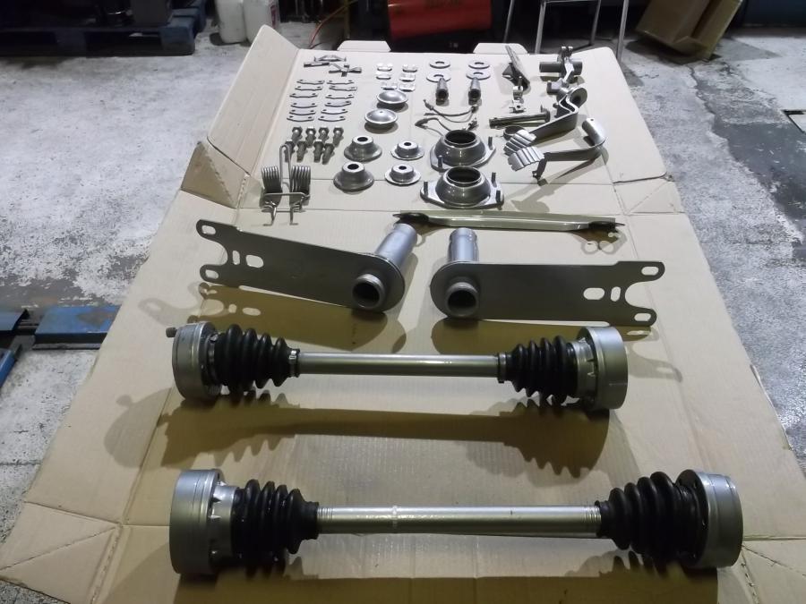

Encore une tournée de peinture fraichement vernis d hier soir :
tout y passe les lames de suspension, le pedalier, le ressort de capot, les tetes d amorto ( faute de crapaudine pour l instant) le support de boite,les capuchons de fusées,les vis de bras de suspension et les rondelles, les tuyaux de frein av ( retrouvé le 2 eme en fouillant au fin fond d un carton de pieces en rabe) meme les vis d etrier et les agraphes de flexible de frein y sont passés !
et tant qu a faire les arbres de cardans de 944, les noix et les cales de vis y sont passés aussi !
cardan 944 version noix de 944/ noix de cox !
les gougeons d amoto et les rallonge de cable sont en prod ! Merki David
allez MOTIVATION , motivation, ....y a plus qu a remonter tout ca, j'tiens le bon bout !

Attention à la couche de peinture sur certaines pièces, pour le remontage c'est moyen (axes de bras de sus, vis...) sinon c'est propre

c'est un détails mais pour ta grosse vis de bras la peinture va partir sur l'exter de la vis quand tu va la mettre et donc de la rouille après!!

oui mais a force de les monter et demonter ca a pris du jeu sur le chassis donc avec une petite pointe de graisse ca rentre assez librement.
Jamais a sec qu il a dit le monsieur !

tu fait comme moi tu mets du scotch dans les douilles

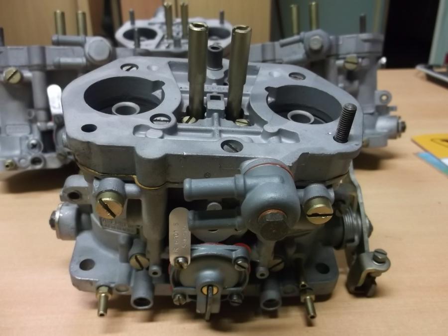

aussi non un peu de news par ici, petit colis du jour :
2 dell' DRLA 40 pour le 2 litre et 2 DRLA 36 pour le 1700 du bay !
oui c est des ailes large a l avant aussi, les 17 rentrent un peu dans les aile mais une petite cale et un bon reglage de géométrie vont arrangé l histoire !tu as des ailes large à l'avant? tes roues me paraissent vachement rentrées dans les ailes
