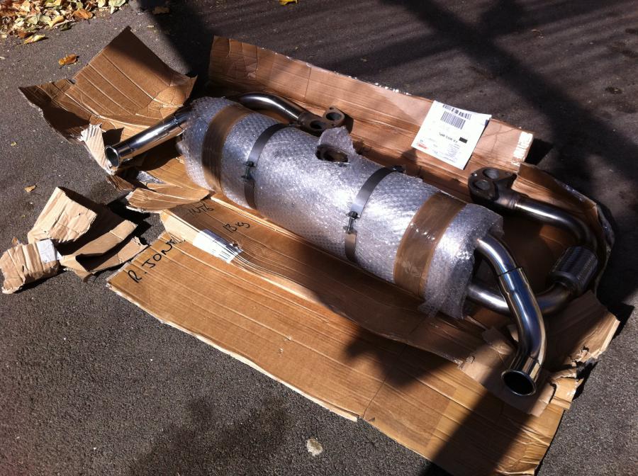

bon ben j'ai un pot ca y est :mrgreen: :mrgreen:
oui, c'est bien l'ancien de Tham :biggrin: et franchement, je le trouve vraiment top... niveau son comme niveau look..
Merci Tham :wink:
Re: Westy de 76
c'est vrai qu'il est classe ce pot bien discret en plus! bel achat :thumb:

Pour l'instant c'est plus un pret qu'un achat :biggrin: mais je le rendrais pas !!!!
en plus, a voir en photo comme ca, il fait petit ...mais en fait c'est un monstre... (non pas Tham le pot) :biggrin: :biggrin:
