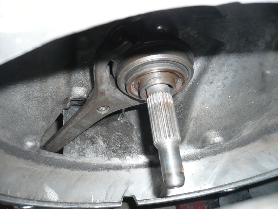

Entre une assiette de plâtre et une gorgée de peinture dans ma baraque, je me suis fait une rasade d'huile...
J'ai enfin trouvé la cause de tous mes maux !
Et comme vous vous en doutez, il a fallu tomber le moteur... ENCORE ! Sauf que cette fois, j'ai fait le gros malin : le moteur a juste été reculé dans le compartiment du bay. J'ai laissé les durites que j'avais un peu rallongé la dernière fois (en prévision). donc, PAS DE PURGE
C'est pas pratique pour bosser, mais que de temps et de bordel gagné... La fourchette avait un jeu énorme, j'ai donc commandé une douille et un arrêtoir de fourchette. Les anciens étaient HS! Mais au démontage, surprise... le tube guide a dégagé de sa platine, et les écrous et goujons sont morts aussi... Donc on sort tout, et diagnostic... La butée est un peu touchée, mais rien de grave, elle est pleinement fonctionnelle. Bon, dans le futur, je la changerai quand même... J'ai donc tout nettoyé, remmanché le tube, graissé et remonté le tout avec des vis à têtes plates. La fourchette a retrouvé une course et un jeu normal. Le moteur est déjà renquillé, mais fini à 23h45 hier, j'ai pas remonté les toles, le silencieux, ni les durites enlevées. Le test est pour ce soir ou demain...

Le tube est juste emmanché d'origine?
Prépare toi à sortir les €€€ pour une butée neuve...

tu m'étonnes... 170€ la bête!!

Bon bin j'espère juste que mes réparations suffiront

Remontage du soir concluant : plus un bruit, débrayage au top. Reste à faire des bornes ce weeeknd...

En voulant régler ma tringlerie... j'ai perdu la 4 !
Va falloir re-régler ça! Sinon ça roule au poil

ils me plaisent pas tes tètes hexagonales si ils grippent ou si ils subissent un fortement tu va te faire chier pour les changer
a par ça ça marche et ça c'est cool

De quoi parles tu?

des visses que tu a changer derrière ta fourchette embrayage
salut BENOIT fait gaf ils sont laBenoit a écrit :Remontage du soir concluant : plus un bruit, débrayage au top. Reste à faire des bornes ce weeeknd...
