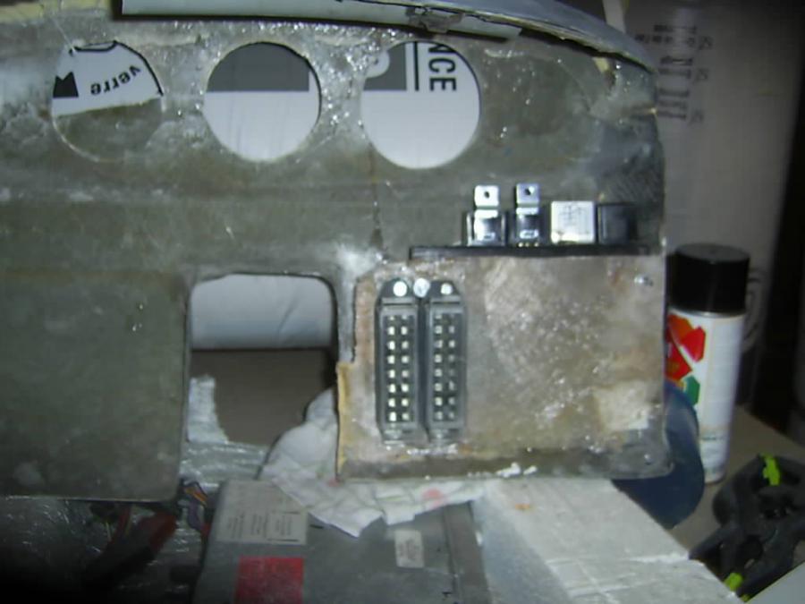

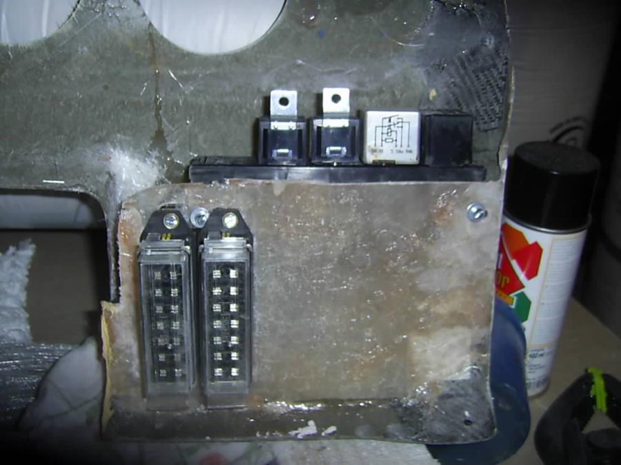

voila le taff effectué sur le tableau de bord.
Alors modif pour boite fusible et support boite relais.
possibilité de mettre 5 relais , pièce qui provient de vieux boitier fusible avec support relais d'une 1303 , j'ai coupée tout le tour juste pour récupérer le porte relais.

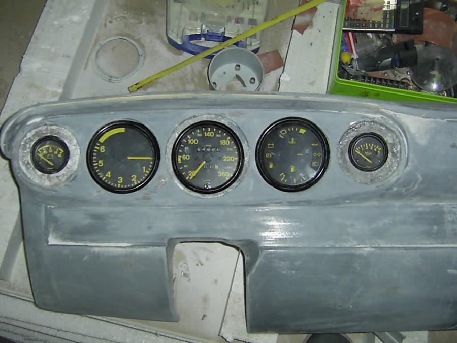

Salut.
mano installé pour la plupart.
