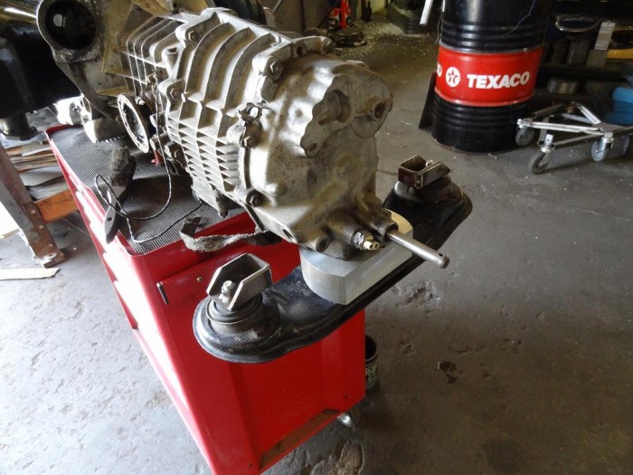

Support moteur arrière:
Support moteur avant:

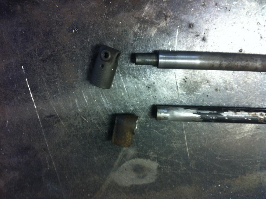

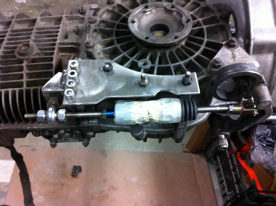

Montage du levier Bott sur la platine dont Jacquo m'avait donné les plans:
Création de la tringlerie de boite:
Transfo de la canne coté levier de bus en Porsche:

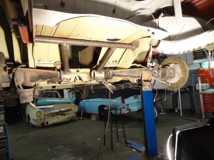

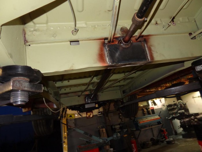

Puis la tringlerie sous le bus
Un triptyque :

Message par oliveddk »
[/quote]
Superflo a écrit :Ce genre de cylindre recepteur (j'ai le même) ne supporte pas trop les contraintes hormis dans l'axe, c'est à dire qu'il est recommandé de le monter sur rotules aux deux extrémités.
Tu montes quoi comme embrayage sur ton type4?
jacquo a écrit :
Superflo a écrit :qu'il est recommandé de le monter sur rotules
Indispensable
Bon ok copie revue !
Re: CAMPER-RSR ON WHEEL'S
j aurai monté une chape rotulée coté bras de levier comme Low m a monté, t a 25mm de course a respecter normalement et tu ne seras plus dans l axe !
oliveddk
Messages : 324
Split 66
181
Moteur : T4 2.1L
T4 2.4L
Localisation : dans ton c**
tham a écrit :j aurai monté une chape rotulée coté bras de levier comme Low m a monté, t a 25mm de course a respecter normalement et tu ne seras plus dans l axe !
Bah ça va tourner autour de l'axe de la chape justement et la rotule arrière permettra au récepteur de pivoter, je crois que ça le fait comme ça .
tu verras bien a l usage :wink:
jacquo
Messages : 219
Localisation : 36
Message par jacquo »
comme ça , c'est très bien !!!
dans la mesure ou le bras evolue que sur un seul axe, la chape est suffisante
