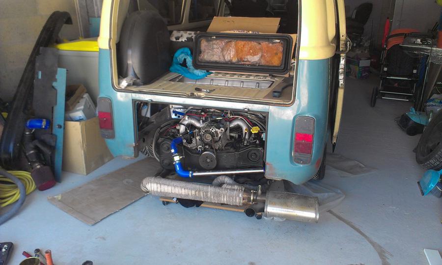

Après près de 2000 bornes, c'est toujours aussi agréable de rouler dans un combi qui se traine pas.
Les travaux de la maison avancent bien, je vais bientôt pouvoir m'occuper des petites choses à faire sur le bay...
En tout cas, quelques constats :
- très content de mon carter supp, je ne déjauge pas
- les freins ont bien pris du mordant, c'est top
- je rejoins à 100% les dires de Tham, le joint de carter supp en liège c'est de la crotte en barre. Il dégage dès que possible pour remonter à la pâte! ça pisse et ça pisse...
- va falloir couper le chauffage, car même sans ventilo ça chauffe.
- niveau tempé eau, pas de dépassement des 105°, même pleine bourre.
- niveau tempé huile, jsuis tjrs un peu froid... 75/80°
- ma fille de 15mois a fait son premier tour dedans, elle kiffe
- dans les rond-points sous la flotte, ça glisse bien du cul si j'accélère
- je peux mettre le moteur au rupteur en 2, 3 et 5 (vu que j'ai tjrs pas retrouvé la 4)
- Max speed Garmin = 164, en allemagne bien sûr!
- il va vraiment falloir que je répare la baie du pare brise, je fais piscine là...

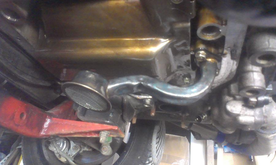

Et le diagnostic était faux! Le joint faisait bien son travail...Benoit a écrit :- je rejoins à 100% les dires de Tham, le joint de carter supp en liège c'est de la crotte en barre. Il dégage dès que possible pour remonter à la pâte! ça pisse et ça pisse...
Mes fuites provenait du fait que j'ai tombé le moteur une bonne dizaine de fois pour les soucis d'embrayage. A chaque fois, je posais le moteur sur un transpalette... sur le carter raccourci. Aussi, les soudures de ce dernier ont travaillées, et les fuites viennent de la.
Donc, j'ai tombé l'échappement, et vidange...
(désolé pour les photos au téléphone, mais n'ayant pas de pont, je bosse debout dans la trappe de visite du vide sanitaire de la maison

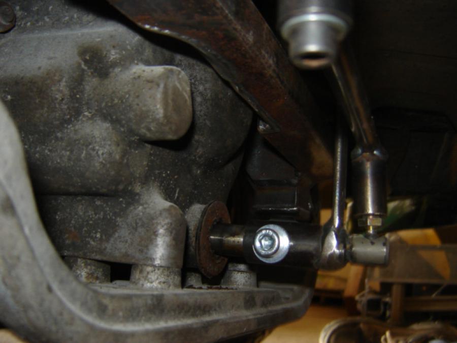

Et voilà, je suis parti à la DDCUP de Pouilly comme ça... Sauf qu'au retour, un gros bruit se fait entendre... sale bruit que je connais... tube de guidage de la butée d'embrayage encore déboité. Le bus reste sans bouger 1 semaine, faute de temps!
Et ce matin, démontage, diagnostic correct, donc réparation (et renforts de soudure) et remontage. Sur la photo, on voit qu'il a bouffé un peu les dents la queue de boite, mais rien de bien méchant Il ne me reste qu'à remettre le pare-chocs et mes entourages moteur, et je suis opérationnel

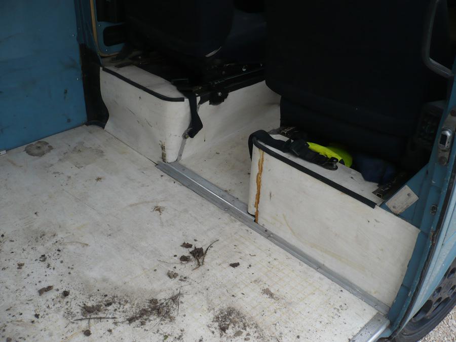

Dépoilage, l'ancien proprio avait mit du lino, du contreplaqué et de l'isolant, qui s'est tout défait avec le temps...
Au passage, je retrouve le squelette du fantome du bus, un vieux lézard qui n'est pas là depuis hier...
J'en profite pour nettoyer, graisser et régler ma porte latérale. Il fallait la claquer comme un sourd... maintenant, elle ferme avec 2 doigts.
Et l'intérieur est vide. Le sol est très propre, il faudra juste faire des points de soudure dans les trous laissés par les vis de l'ancien proprio... et par lesquels rentre de l'eau quand je roule sous la pluie!
J'ai aussi repercé tous les trous de fixation des panneaux latéraux pour y coller des inserts filetés, ça me saoule ces clips d'origine de mer**Et voilà, je suis parti à la DDCUP de Pouilly comme ça... Sauf qu'au retour, un gros bruit se fait entendre... sale bruit que je connais... tube de guidage de la butée d'embrayage encore déboité. Le bus reste sans bouger 1 semaine, faute de temps!
