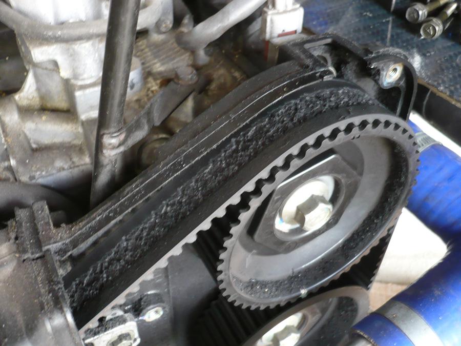

J'ai voulu vérifier ma courroie avant de tout remonter, et là, c'est le drame! Elle est toute bouffée sur le dessus!!
Donc dépose des carters de protection, grâce à un outil fait maison pour maintenir la poulie, et on constate que le dépôt de caoutchouc est assez important. Elle aurait pété dans pas longtemps à force!
Je vais donc en commander une, les galets sont encore bien nickels, sans jeu. Elle a apparemment été bouffée par le genre de cache sur le pignon de vilo... info confirmée par tham le docteur subaru, qui m'a bien rassuré quand j'ai constaté le bazard!

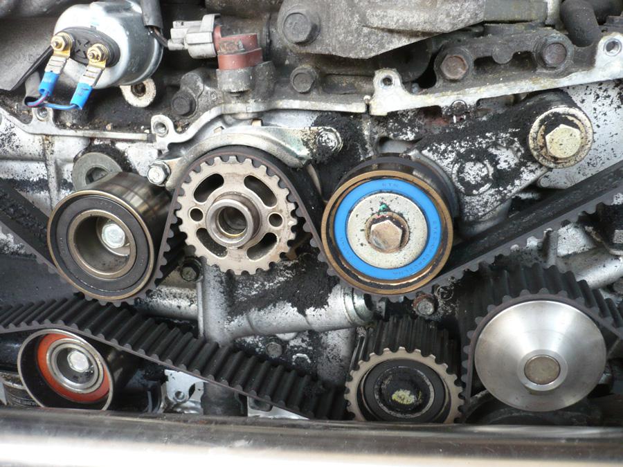

En effet, les calages des roues et de la courroie ne correspondent pas du tout à ce qu'il y a dans le manuel :
- à gauche, tout est nickel, bien aligné
- à droite, la roue du haut (aac) est nickel, mais celle du bas (échapp) est décalée d'une dent! - Le pignon du vilo au centre comporte une marque frappée (sur la droite) et une marque verte (en haut). La marque verte est bien alignée, mais mais celle qui est frappée... laquelle est la bonne? Là encore, réponse du docteur : la marque est en fait derrière le cache à la noix... donc lui il dégage direct, et il ne reviendra pas...
Le docteur m'a donc dit de bien suivre le manuel, avec les bons réglages ça devrait être good! Reste à recevoir la courroie...

Roh c'était chaud la quand même !!! tu l'a changé y'a longtemps ou c'est juste le fait de frotter qui l'a détruite comme ca ???
en tout cas, t'a eu de l'intuition sur ce coup
waouw, il était temps!!!
tu as du nez toi!!!

ta eu du bol
- Messages : 6161
Je pense qu'une merde s'est glissée, commencé l'usure, et l'accumulation de caoutchouc a fait le reste.
Si ça se trouve, ça n'a duré que 30sec et plus rien... Ce qui serais cohérent avec cette odeur bizarre que j'ai eue l'autre jour, et qui ne s'est jamais reproduite!
ouais ben t as eviter une belle ratatouille de soupapes/pistons..........
C est pas du nez qu il a c est du cul
